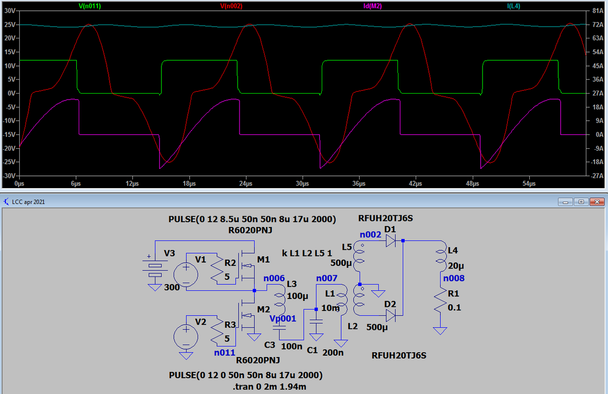

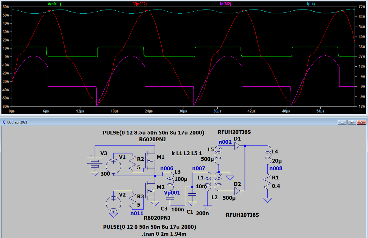

Vizitator Postat Iunie 19, 2021 Partajează Postat Iunie 19, 2021 Simulatorul nu se supara la semipunte: >>>>>>>>>>>>>>>>>>>>>>>>>>. >>>>>>>>>>>>>>>>>>>>>>>>>>>>>>>>>>>> >>>>>>>>>>>>>>>>>>>>>>>>>>>> Link spre comentariu
bolek Postat Iunie 19, 2021 Partajează Postat Iunie 19, 2021 In simulare frecventa de rezonanta e mereu constanta dar in realitate nu e. Iar invertorul tau nu e rezonant decat ocazional pt ca nu modifici nimic la frecventa functie de sarcina. Spor la teste , totusi sa montezi tranzistoarele sa fie usor accesibile ca sa le schimbi repede cand pocnesc si inca mai ai de lucru cu aparatul. Link spre comentariu

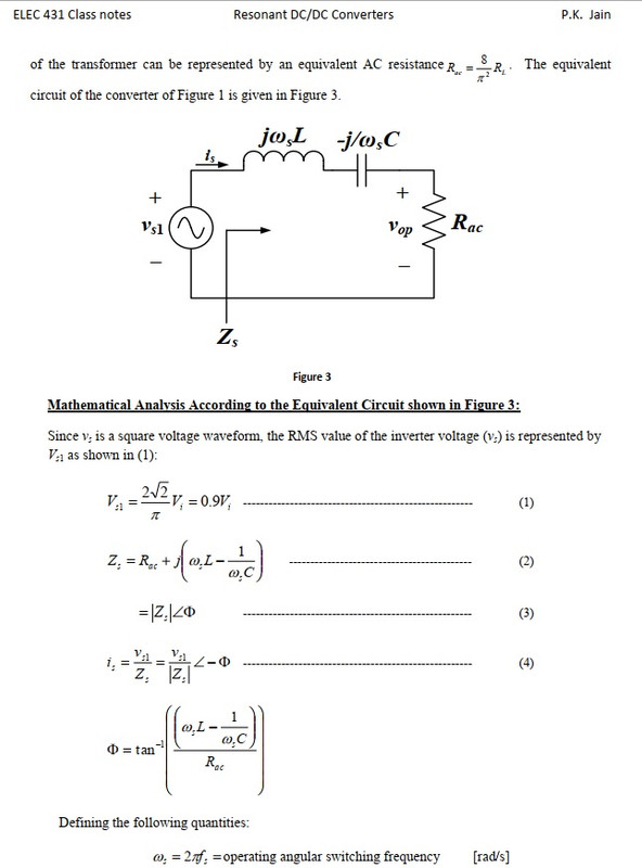

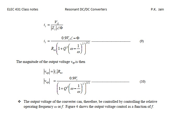

Vizitator Postat Iunie 19, 2021 Partajează Postat Iunie 19, 2021 Simularile te ajuta sa intelegi ce se intampla in montaj, te directioneaza. Cand faci montajul practic simulatorul este inlocuit de osciloscop. Eu am facut sute de simulari doar de cand a postat &Anicai invertoarele de sudura. Mai ales ca, fata de restul de surse rezonante de pe forum (Maxente, Akos, Robert), &Anicai a pus o bobina in serie cu sarcina si nu mai are condensatori pe iesire. Acest regim nu l-am intalnit in nici una din zecile (de fapt peste 100) de aplicatii copiate de pe net. Iar schema este rezonanta, face parte din categoria "series load resonant converters" si nu are importanta ca nu lucrezi la frecventa de rezonanta. Exact asa se obtine controlul puterii transferate in secundar, prin modificarea frecventei. >>>>>>>>>>>>>>>>>>> >>>>>>>>>>>>>>>>>>>>>>>>>>>>>>>>>>>>>>>>>>>>>>>>>>>>>>>> >>>>>>>>>>>>>>>>>>>>>>>>>>>>>>>>>>. >>>>>>>>>>>>>>>>>>>>>>>>>>>>>>>>>>>>>>. Link spre comentariu
c_anicai Postat Iunie 19, 2021 Autor Partajează Postat Iunie 19, 2021 (editat) Initial am pus condensator dupa bobina insa practic am vazut ca mai mult incurca la sudat si l-am eliminat. Problema care ma framanta, de ce cu igbt aveam cca 80 volti in gol pe iesire, uneori un pic peste iar acum cu mosfet sic a scazut la cca 55 volti in gol? Editat Iunie 19, 2021 de c_anicai Link spre comentariu
