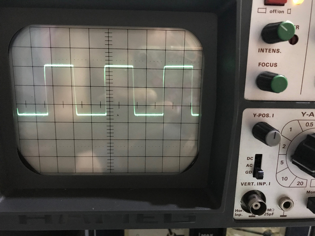

mac01 Postat August 23, 2020 Partajează Postat August 23, 2020 (editat) Se poate si mai bine....zic eu......adica asa. Editat August 23, 2020 de mac01 Link spre comentariu

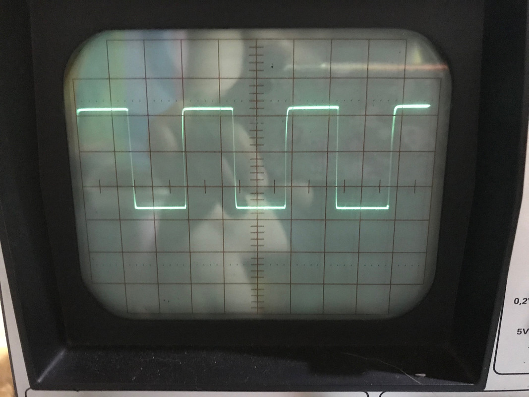

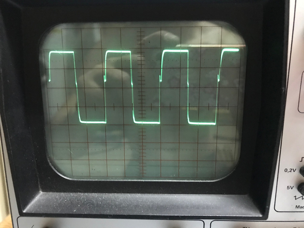

mac01 Postat August 24, 2020 Partajează Postat August 24, 2020 Si forma finala...5V negativ la igbt. Asa l-am impachetat. 1 Link spre comentariu
iop95 Postat August 25, 2020 Partajează Postat August 25, 2020 Ce model de tranzitor e in circuit? E o cadere rapida de aproape 2V; poate ar trebui adaugati 2-3 cond. pe alimentare driver... Link spre comentariu
