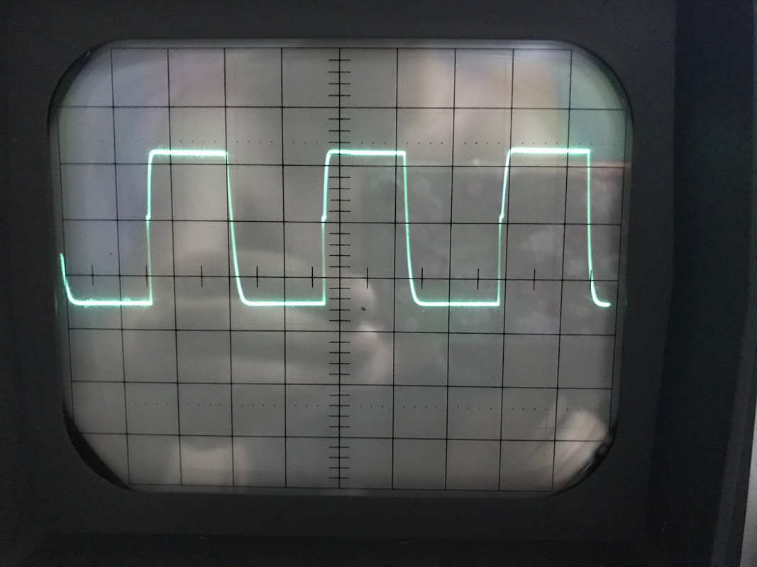

mac01 Postat August 23, 2020 Partajează Postat August 23, 2020 (editat) Dupa cum v-am spus am avut aceeasi problema cu driverele cum a patit-o colegul @elman Am incercat diferite tipuri de igbt-uri, am probat diferite trafuri driver...toate se comportau la fel. Pana la urma a trebuit sa modific un pic schema etajului final driver. Aveti mai jos prima data poze cu oscilograma originala...etajul driver nemodificat. Linia de mijloc zero..osciloscopul 10V/5us....sonda x1. Igbt-uri folosite HGTG 30N60A4. Oscilograma fara igbt montat. Oscilograma cu igbt montat Mai jos urmeaza modificarea etajului driver...a ramas acelasi tip de etaj tranzistorizat, doar ca s-a adus unele modificari. Linia de mijloc zero volti...osciloscopul pe 5V/5us sonda x1 Oscilograma fara igbt Oscilograma finala cu igbt montat...mai trebuie sa cresc un pic tensiunea cu vreo 2-3 volti la alimentarea trafului driver....dar oscilograma finala asa va ramane. Linia de mijloc zero volti....5V/5us sonda x1 Si diferenta dintre cele doua ramuri...una modificata alta nu. Urmeaza sa fac modificarea si la celalalt driver, apoi asamblarea si testul final in sarcina cu verificarea temperaturilor maxime la igbt-uri, traf si diodele finale, cand aparatul va intra in protectie. Editat August 23, 2020 de mac01 Link spre comentariu
iop95 Postat August 23, 2020 Partajează Postat August 23, 2020 Ati scazut mult tensiunea negativa aplicata in blocare. E posibil sa apara probleme de comutare accidentala. +15V nu erau suficienti pentru comanda? De ce credeti ca driverul avea o problema? Doar pentru ca a aparut acest defect? Oricand poate sa apara... niciun device nu e garantat 100% fara probleme/erori de functionare. Link spre comentariu
mac01 Postat August 23, 2020 Partajează Postat August 23, 2020 (editat) Eu zic ca este suficient 3v pentru negativare. Daca am sa mai cresc un pic tensiunea.... ar putea sa fie si 4V. O sa vad la teste...inainte avea foarte mare tensiunea de negativare....mi se parea exagerat de mult. Sa nu mai vorbesc ca la unele aparate am vazut drivere fara negativare...si vorbesc de aparate ma rasarite...nu Telwin. Editat August 23, 2020 de mac01 Link spre comentariu
