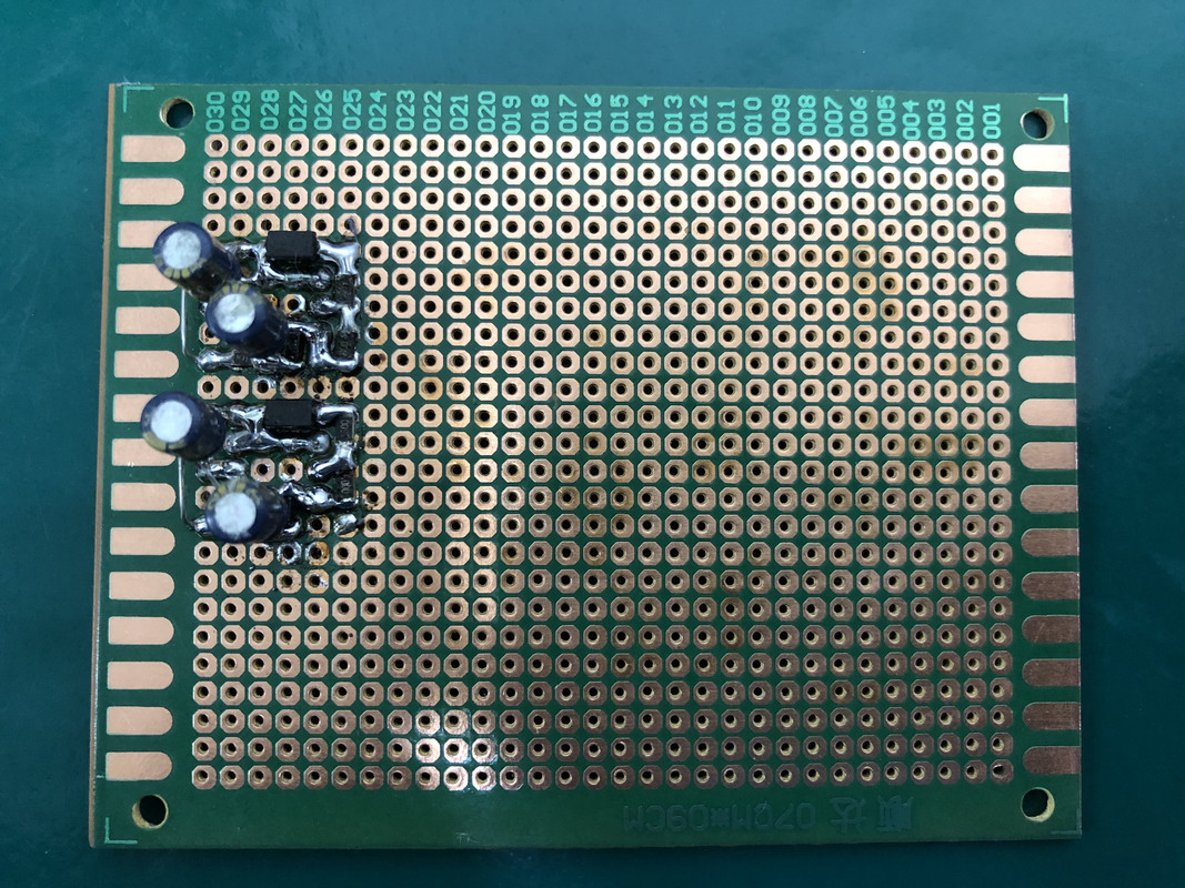

mac01 Postat Ianuarie 6, 2019 Partajează Postat Ianuarie 6, 2019 (editat) @ ciprian: SI160. Seria 2 episodul 2... Din pacate treaba nu-i bine facuta. Am vrut sa testez temperatura igbt-urilor fara ventilator, sa vad pana unde urca. Am scos alimentarea ventilatorului si am pornit aparatul...nici n-am apucat sa intind bine firele sa pun aparatul in sarcina......ca aparatul nu mai functiona, trecuse cam 30sec de la pornire. N-a pocnit, n-a bubuit, nu nimic...doar ca nu mai era tensiune la iesire. Ledul verde aprins, cel galben de protectie stins...dar tensiune la iesire ciu-ciu. Impulsuri pe igbt-uri...la fel ciu-ciu. Ce s-a intamplat? Driverele se ambaleaza termic...fantastic de repede si clacheaza. Cat timp erau ventilate totul era ok....dar ce facem vara cand vine caldura? Deci...o iau de la inceput...trebuie facut alt montaj, iar driverele montate pe un radiator cu pasta termica. Chinuiala naibii...mai sunt si smd-uri pe deasupra...erau bune cele cu capsula T0 220. Editat Ianuarie 6, 2019 de mac01 Link spre comentariu
mac01 Postat Ianuarie 7, 2019 Partajează Postat Ianuarie 7, 2019 Gata si alta placuta...urmeaza sa tai placa la dimensiune, gauri in ea, gauri si filete in radiator....foita de mica si pasta termica. Link spre comentariu

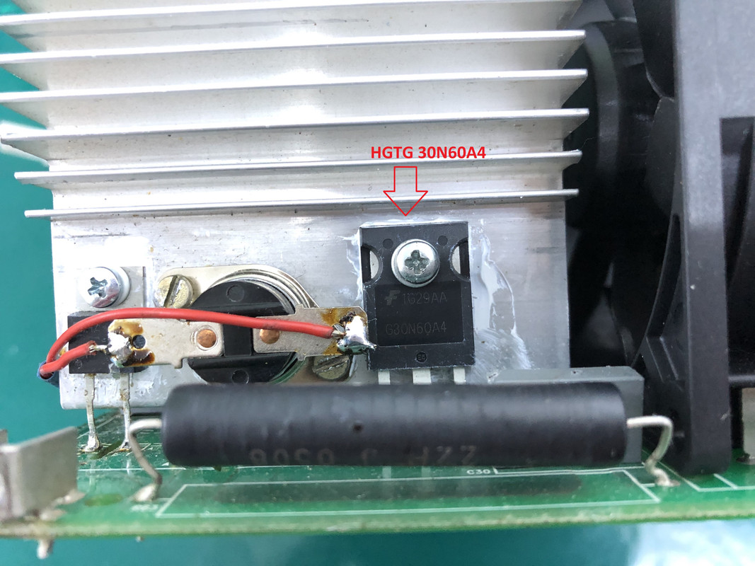

mac01 Postat Ianuarie 10, 2019 Partajează Postat Ianuarie 10, 2019 (editat) Seria 2 episodul 3... Am terminat aparatul. Am montat driverele pe radiator si nu se mai ambaleaza termic. Am schimbat condensatorii de filtraj de 470uf cu altii noi de 680uf. Am anulat tensiunea secundara de 24v din traf , cea care alimenta partea de comanda si am montat o sursa auxiliara de 24v/1,5A . Datorita faptului ca noua sursa era una universala (functiona de la 110 la 230V)a trebuit sa construiesc un soft-start de 2sec la tensiunea releului de alimentare. Si in final am marit tensiunea pe traful driver de la 15v la 17V. Cam astea au fost modificarile. Aparatul functioneaza foarte bine....si afara de traful de forta si bobina de iesire nimic nu se mai incalzeste exagerat. Nici diodele redresoare din secundarul trafului nu se mai incalzesc foarte tare. Am sa revin cu poze zilele urmatoare... ..poze privitoare la temperaturi obtinute (aici sunt foarte curios si eu) in timpul protectiei termice....deocamdata alte poze. Schema driver-ului folosit. Semnal iesire driver cu igbt-urile montate si alimentate. Igbt Editat Ianuarie 10, 2019 de mac01 Link spre comentariu

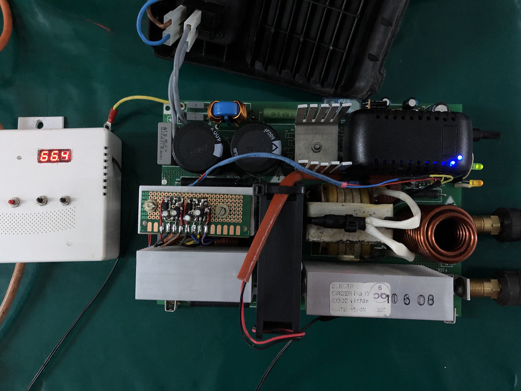

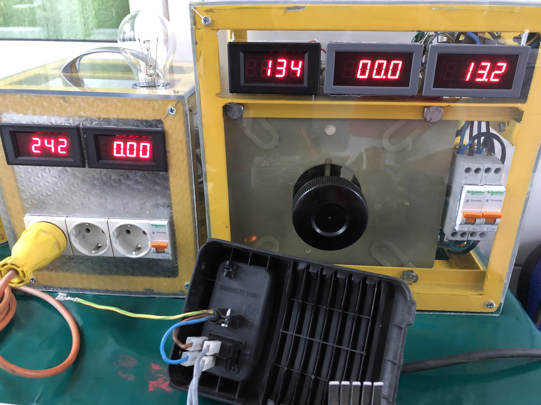

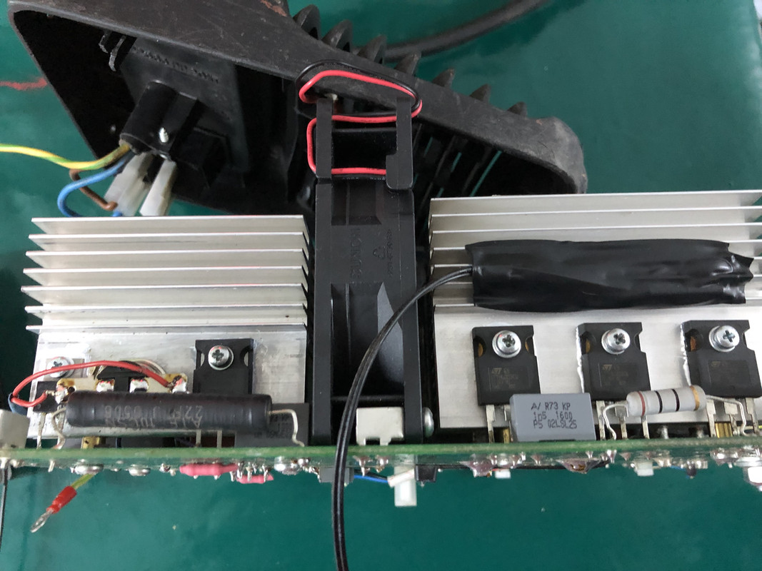

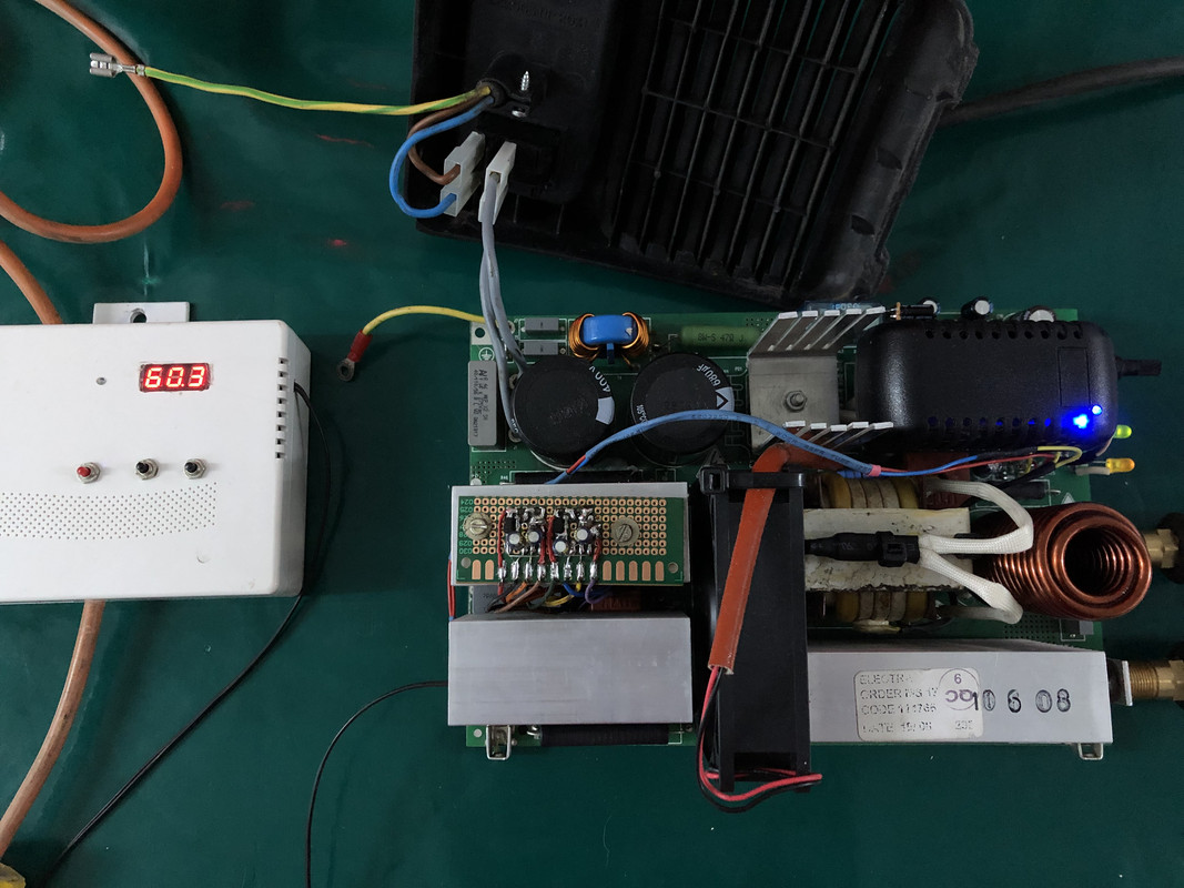

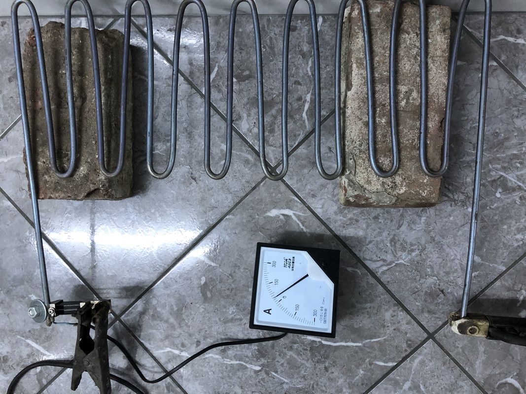

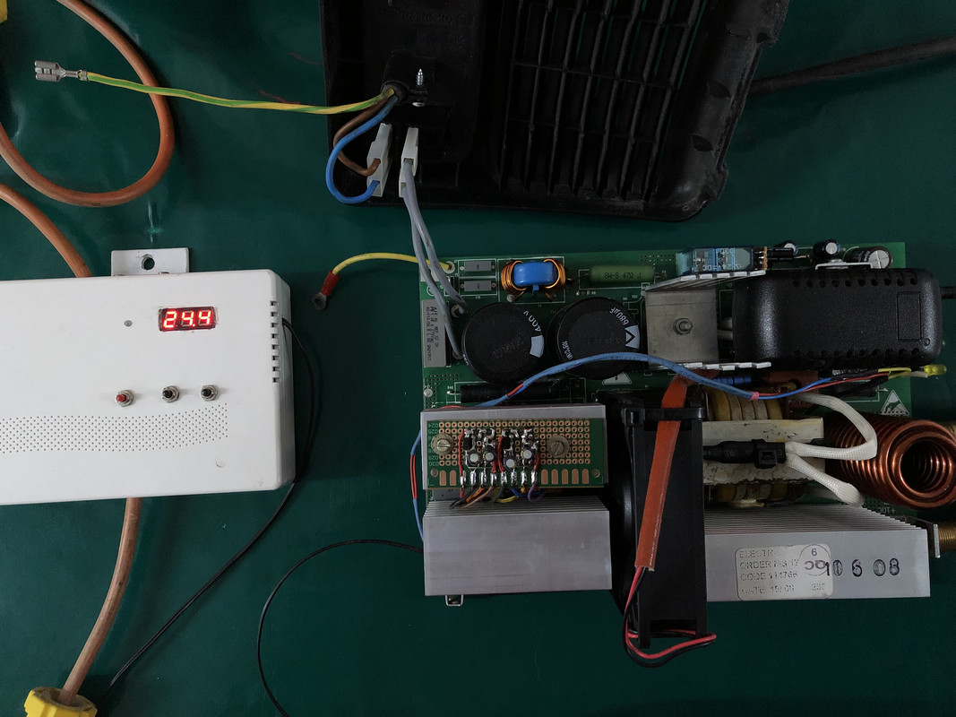

mac01 Postat Ianuarie 12, 2019 Partajează Postat Ianuarie 12, 2019 (editat) Temperatura ambientala....temperatura la care s-au efectuat testele.... 24,4 grC. Telwin 144 la maxim pe rezistenta de sarcina...cam 130A Curent maxim absorbit din retea...13,2A Telwin 144 in protectie.... dupa 3min si 30 sec in sarcina. Sonda montata pe radiatorul igbt-ului cat mai aproape de tranzistor. Temperatura pe radiatorul igbt-ului la intrarea in protectie ...60gr C. Sonda montata pe radiatorul diodelor redresoare...cat mai aproape de diode. Temperatura pe radiatorul diodelor la intrarea in protectie ....66,4 grC. Sonda pe bobina de iesire Temperatura pe bobina de iesire...84,6 grC. Cam astea ar fi testele...aparatul merge foarte bine....l-am bagat de multe ori in protectie ca sa vad temperaturile pe fiecare radiator in parte. Temperatura pe traf n-a mai fost masurata...deoarece are un termistor de 100gr C pus pe bobina secundara...termistor care activeaza protectia termica....deci temperatura trafului la intrarea in protectie este in jurul valorii de 100grC. Dupa cate stiu exista si poze mai vechi pe acest topic cu temperatura pe traf...parca undeva la 96gr se activa protectia. Daca mai aveti ceva idei sau sugestii pentru imbunatatirea acestui aparat ...va astept cu ele. Eu am cam terminat treburile pe aici...si ce a fost de spus, am spus. Capitolul dedicat acestui aparat este incheiat pentru mine....singura proba care a mai ramas de facut va fi testul timpului...sa vedem cat va rezista in actuala configuratie. Sa ne auzim cu bine! Editat Ianuarie 12, 2019 de mac01 2 Link spre comentariu

mac01 Postat Ianuarie 12, 2019 Partajează Postat Ianuarie 12, 2019 (editat) Initial vroiam ca aceste drivere sa le montez cat mai aproape de igbt-uri...traseele de semnal sa fie cat mai scurte....dar nu e loc, nu e loc deloc....aparatul a fost construit foarte inghesuit, cei de la telwin au incercat sa se pozitioneze cu componentele termice in jurul unui singur ventilator. Alta era treaba daca erau doua ventilatoare. Am perpelit situatia pe toate partile si n-am gasit nicio modalitate de a le planta sub radiatoarele igbt-urilor....in locul celor tranzistorizate. Inseamna sa scot cateva elemente pasive si sa le lipesc pe spatele placii de baza...dar asta arata a tiganie, plus ca nu stiu daca mai intra capacul. Intre radiatoare nu intra placuta, e la limita si nu risc...o contorsionare in timp a placii de baza si radiatoarele igbt-urilor pot atinge de componentele driverului. Tabla de cupru n-am si nici n-am din ce sa confectionez una, ca sa fac si o suprafata perfect plana....dar am in schimb una de aluminiu de 2-3mm grosime. Voi monta driverele pe ea si o voi ridica fata de radiatorul igbt-ului cu niste distantiere metalice....in inaltime mai am ceva loc. Fluxul de aer va circula nestingherit intre radiatorul igbt-ului si cel al driverelor....multumesc pentru idee @miticamy. Mi-am adus aminte acum de ventilator...nu se invarte la capacitate maxima. Este la 12V/4,6W si este alimentat din bara de 24v printr-o dioda si rezistenta de 4w (din cate mi-aduc aminte)...rezistenta care suporta caderea de tensiune si se incalzeste in timp. Dar nu e bine...tensiunea pe ventilator este 10,9v...in loc de 12v. Acel 1v se simte in turatia ventilatorului....trebuia sa micsorez un pic valoarea rezistentei sa ajung cu tensiunea ventilatorului in timpul functionarii la cei 12v necesari. Dar nu ma mai complic...am sa scot ventilatorul de 12V si am sa pun unul de 24v la aceeasi putere...alimentat direct din sursa de 24v....astfel elimin si rezistenta care suporta caderea de tensiune si se incalzeste inutil. Le; Ma gandeam si la varianta driverelor cu optocuplor (HCPL-J312) dar treaba se complica...imi trebuie o sursa auxiliara cu doua tensiuni identice de iesire....poate cu alta ocazie, in alt aparat unde este loc mai mult....! Editat Ianuarie 12, 2019 de mac01 Link spre comentariu
