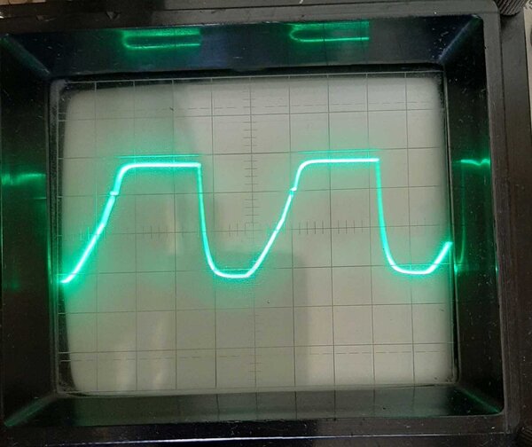

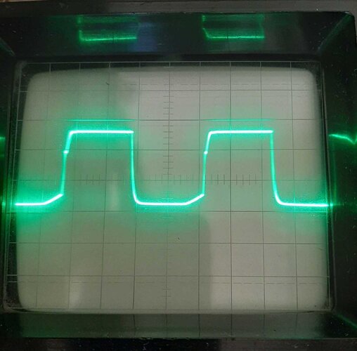

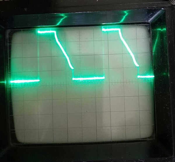

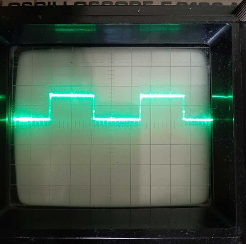

mac01 Postat Septembrie 2, 2018 Partajează Postat Septembrie 2, 2018 @ The_reaper: De la ce mici cu ochii oblici. Sa revenim; Din pacate sambata n-am avut timp de electronica...au fost alte treburi mult mai importante de rezolvat. Azi am reusit sa alimentez partea de comanda dintr-o sursa si am observat ca restul pieselor din invertor au scapat tefere. Functioneaza foarte bine, frecventa si impulsurile sunt ok. Maine vreau sa montez totul la loc...sa-i fac prima alimentare prin autotransformator cu bec serie...si apoi sa trec la teste. Poze.... post image online Link spre comentariu
