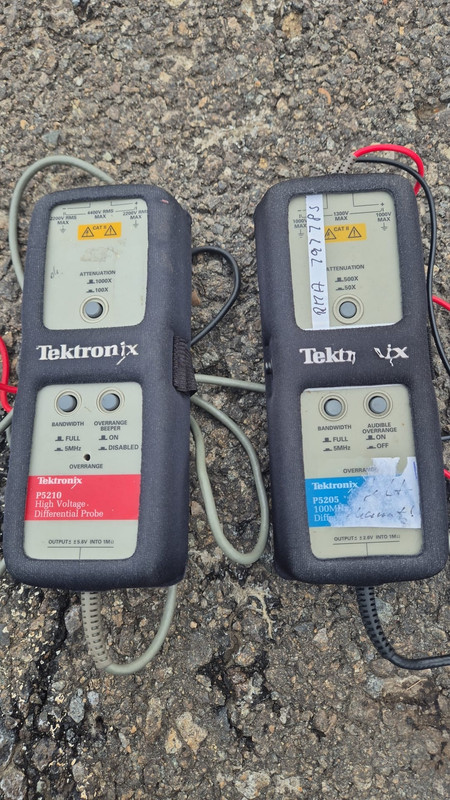

dan cod Postat Sâmbătă la 18:06 Partajează Postat Sâmbătă la 18:06 Am reușit să pun mana pe asa ceva. Bănuiesc ca au o anumita valoare. Nu am lucrat niciodată cu asa ceva și ceva sfaturi ar prinde bine. Am 4 bucăți. 3 bucăți 5210 și una 5205. Foarte posibil sa scot la vânzare dintre ele. Link spre comentariu

Kosmin Postat Sâmbătă la 20:08 Partajează Postat Sâmbătă la 20:08 Ce poate fiecare 100MHz respectiv 50MHz: https://w140.com/tekwiki/wiki/P5210 https://w140.com/tekwiki/wiki/P5205 Dezavantajul ar fi că se potrivesc doar la osciloscoape Tek din seria anilor 1995-2005, anterioară TekVpi. Ca prețuri dacă luăm ebay ca referință: folosite dar testate în zona 100-200$ iar noi 300-400$. Și eu as fi interesat de una/două dar discutăm prin MP detaliile. Link spre comentariu

dan cod Postat Ieri la 06:32 Autor Partajează Postat Ieri la 06:32 Nu am găsit nicăieri ca ar merge doar pe osciloscop tektronix. Am găsit manualele pe net. Pun doua la vânzare la secțiunea potrivită. La doua am deja client (din afară forumului) asa ca, deocamdată nu se mai vând. Link spre comentariu
informer Postat Ieri la 06:44 Partajează Postat Ieri la 06:44 Acum 9 minute, dan cod a spus: Nu am găsit nicăieri ca ar merge doar pe osciloscop tektronix. FYI: daca intrebati pe Google/Gemini o sa va spuna ca aceste sonde sunt recunoscute automat de osciloscoapele Tektronix de un anumit fel dar pot fi folosite cu oricare altele daca asigurati alimentarea si reglati manual atenuarea... nu stiu daca-i asa da` ar putea fi... m-am gandit sa scriu... . Link spre comentariu
Stefan Postat Ieri la 08:55 Partajează Postat Ieri la 08:55 Acum 2 ore, dan cod a spus: Am găsit manualele pe net In manualul găsit de mine scria clar că se poate utiliza și cu alt osciloscop dar împreună cu "tektronix 1103 tekprobe power supply". Din acest motiv pe un alt forum încercau să-și facă adaptorul respectiv. Link spre comentariu
dan cod Postat 23 ore în urmă Autor Partajează Postat 23 ore în urmă Foarte posibil sa fie asa. Am timp de studiu. Nu ma grăbesc. Oricum am doua osciloscope tektronix. Link spre comentariu
dumitrumy Postat 22 ore în urmă Partajează Postat 22 ore în urmă (editat) De la Colegul: Cum se alimentează Tektronix P5210 P5210 este o sondă diferențială activă, cu electronică internă (amplificatoare) care are nevoie de alimentare. Ea NU se alimentează prin cablul de semnal BNC obișnuit. Alimentarea se face printr-o interfață specială Tektronix numită "TekProbe", care folosește un conector tip BNC cu pini suplimentari în centru. Din exterior pare „o mufă BNC”, dar are un conector coaxial + pini suplimentari (numit uneori „TekProbe Interface” sau „Probe Power Interface”). Dacă o pui pe un osciloscop compatibil (modele Tektronix care au această interfață), oscilloscope-ul detectează automat tipul sondei, îi furnizează tensiunile de alimentare și îi aplică factorul de scalare corespunzător. Dacă oscilloscope-ul nu are interfața TekProbe În acest caz, nu primește alimentare prin mufa BNC obișnuită și nu funcționează. Tektronix oferă (sau oferea) alimentatoare externe dedicate pentru aceste sonde, de tip 1103 TekProbe Power Supply, care furnizează alimentarea sondei și scot semnalul printr-un BNC standard către orice osciloscop. *********************************************************** Am recitit mai sus, s-a spus acelasi lucru... Editat 22 ore în urmă de dumitrumy Link spre comentariu
