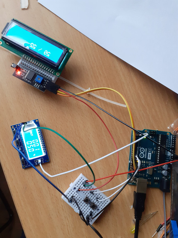

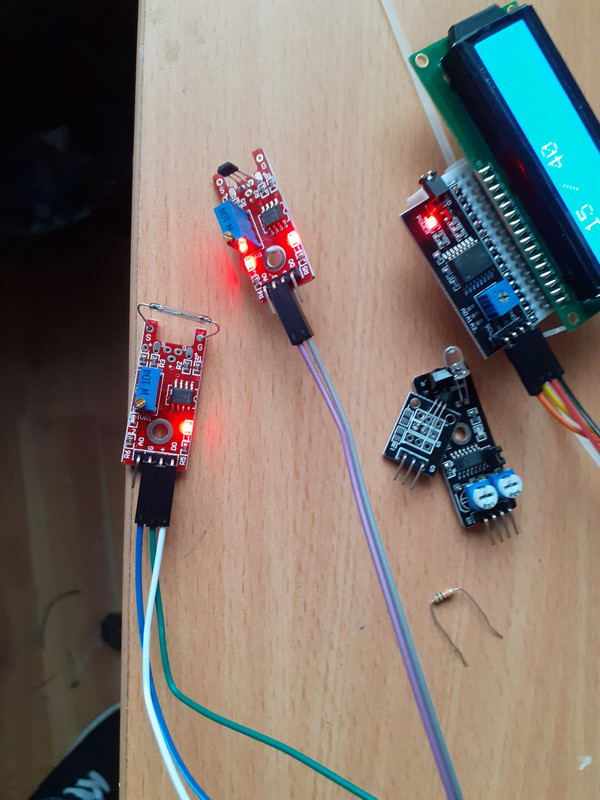

daniels Postat Octombrie 7 Autor Partajează Postat Octombrie 7 Am incercat cu un generator PVM si functioneaza corect. La 1Hz, ca sa vad ce se intampla, numara un impuls atunci cand se stinge ledul pe arduino, iar butoanele functioneaza. Functioneaza corect si cu un modul cu senzor magnetic reed. Am observat ca pe acest modul unul din ledurile rosii sta stins si se aprinde cand apropii magnetul. La senzorul hall ledul sta aprins tot timpul, se stinge cand apropii magnetul si atunci cand e stins numara mii de impulsuri. Nu pot stinge acel led din potentiometrul de pe placa. Am alimentat in paralel cei 2 senzori. Link spre comentariu
roadrunner Postat Octombrie 7 Partajează Postat Octombrie 7 (editat) asta insemana ca atunci cand e stins probabil nu e stabil nivelul (sau nivelul nu e cat trebuie) -masoara cu voltmetrul nivelele iesirii din senzor cand e stins si aprins. Alta posibila problema e ca ai Pull UP si in software (in AVR) si extern (in schemma ta) si posibil e si la iesirea comparatorului pe placa de senzor. Exista posibilitatea ca din cauza la prea mult pull-up iesirea comparatorului sa nu poata trage in low semnalul ala. Masoara nivele de high si low cu un voltmetru. RR Editat Octombrie 7 de roadrunner Link spre comentariu

roadrunner Postat Octombrie 7 Partajează Postat Octombrie 7 (editat) Acum 25 minute, nico_2010 a spus: Eu vorbeam de modul de functionare al LED-ului montat pe senzor. i-ai sugerat OP-ului sa schimbe tipul intreperii, il pui pe o pista gresita, asta era rostul postarii mele. Indiferent cum e LED-ul pe placa aia (pe care o banuiesc ca nu merge corect, sau nu e conectata corect) - OP a confirmat ca numaratorul functioneaza cu semnal extern (altul decat de la placa aia) deci codul e corect. Modificand codeul nu o sa-l ajute sa repare placuta aia mica (care e il tine pe el in loc de fapt) - eu supectez ca iesirea comparatorului nu poate trege corect in LOW semnalul de iesire. (eu as reduce regla pragul comparatorului la exact jumatatea intre 2.5V si 5V, si as reduce pullup-ul) Sau senzorul ala hall e praf si nu poti vedea pe led care pare aprins dar e posibil sa fie impulsuri scurte (noise) care nu le vede pe led dar le prinde intreperea aia fata probleme. Eu as elemina prostia aia de placa din start. RR Editat Octombrie 7 de roadrunner Link spre comentariu
mihaiaurul Postat Octombrie 7 Partajează Postat Octombrie 7 Pentru a vedea dacă nu cumva operationalul din modul este defect, cred ca ar merge testat daca senzorul functioneaza ok. Adică să conectezi pinul analogic A0 al modulului la o intrare analogica de la Arduino și să afisezi in loop() Serial.println(analogRead(A0)); Link spre comentariu

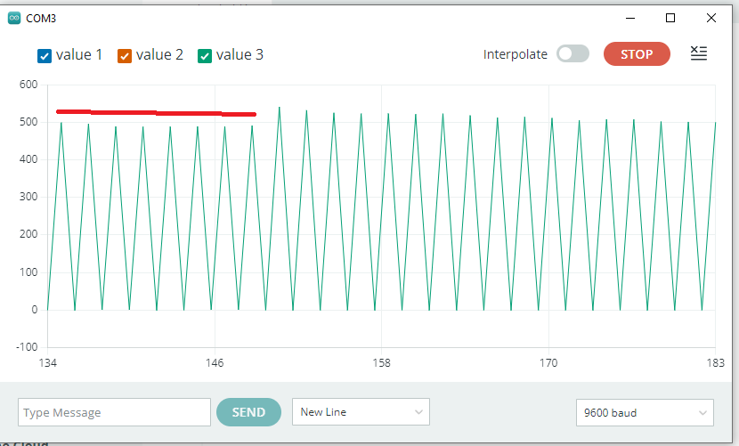

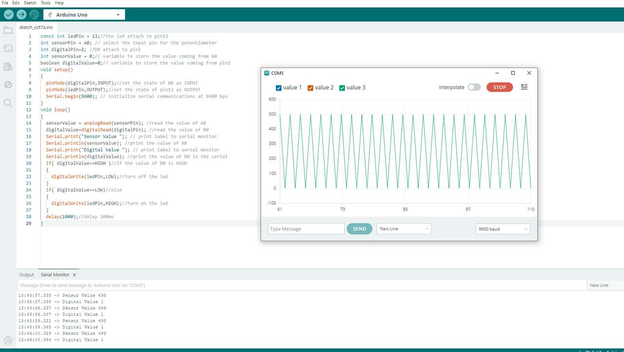

daniels Postat Octombrie 7 Autor Partajează Postat Octombrie 7 (editat) Un test dupa codul const int ledPin = 13;//the led attach to pin13 int sensorPin = A0; // select the input pin for the potentiometer int digitalPin=2; //D0 attach to pin2 int sensorValue = 0;// variable to store the value coming from A0 boolean digitalValue=0;// variable to store the value coming from pin2 void setup() { pinMode(digitalPin,INPUT);//set the state of D0 as INPUT pinMode(ledPin,OUTPUT);//set the state of pin13 as OUTPUT Serial.begin(9600); // initialize serial communications at 9600 bps } void loop() { sensorValue = analogRead(sensorPin); //read the value of A0 digitalValue=digitalRead(digitalPin); //read the value of D0 Serial.print("Sensor Value "); // print label to serial monitor Serial.println(sensorValue); //print the value of A0 Serial.print("Digital Value "); // print label to serial monitor Serial.println(digitalValue); //print the value of D0 in the serial if( digitalValue==HIGH )//if the value of D0 is HIGH { digitalWrite(ledPin,LOW);//turn off the led } if( digitalValue==LOW)//else { digitalWrite(ledPin,HIGH);//turn on the led } delay(1000);//delay 200ms } zona cu linie rosie e cu magnetul in apropiere, led stins Editat Octombrie 7 de daniels Link spre comentariu
