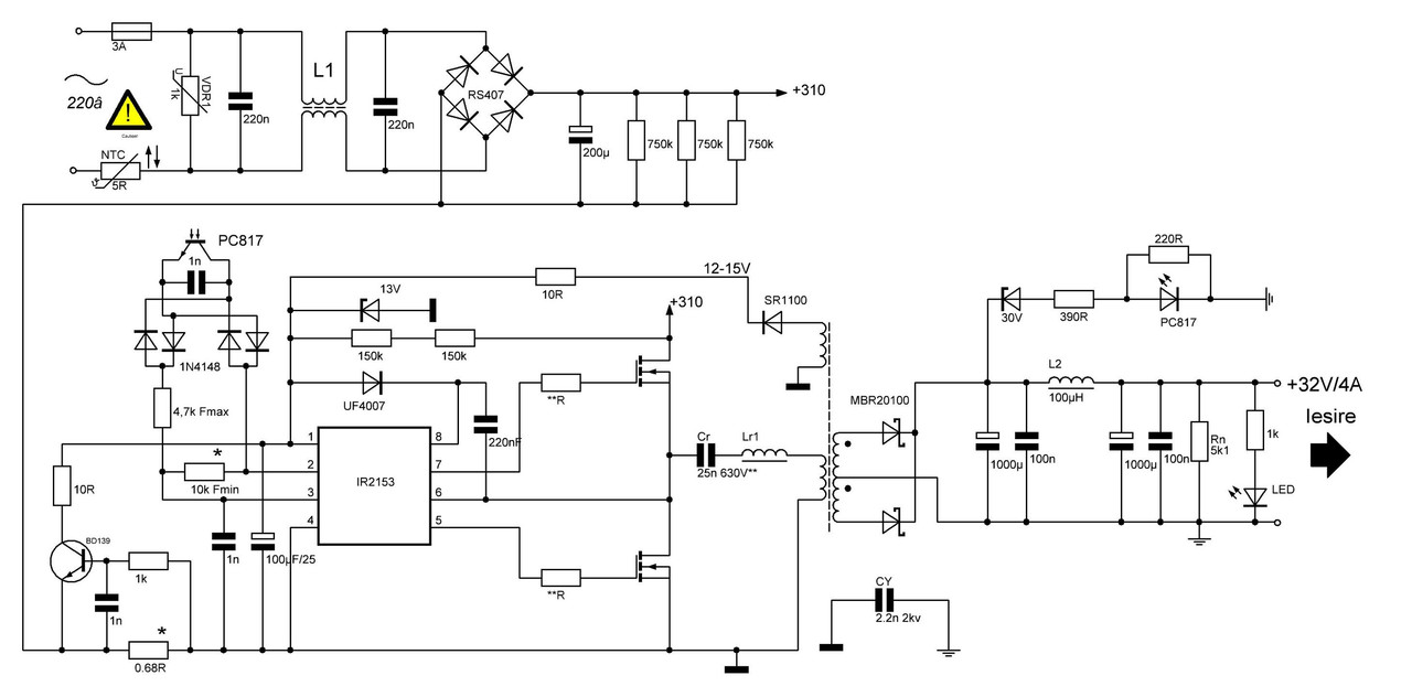

Daca credeati ca ati vazut toate combinatiile posibile cu IR2153, luati-o pe asta: sursa rezonanta, stabilizata cu IR2153 !
Trebuie sa recunosc ca eu la asa ceva nu m-as fi gandit niciodata.
