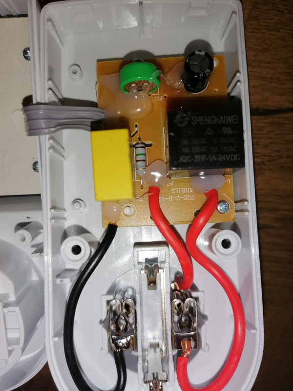

ionutzserban Postat Ianuarie 23, 2023 Autor Partajează Postat Ianuarie 23, 2023 Am reușit într-un final sa desfac cele 2 șuruburi dubioase și i-am făcut câteva poze. Sper să funcționeze încărcarea lor pe un alt site de profil.. Ca și conductori pare ok priza dar releul made pe vapor îmi pune semne de întrebare... https://postimg.cc/gallery/HLSZGCr Link spre comentariu
danys Postat Ianuarie 23, 2023 Partajează Postat Ianuarie 23, 2023 (editat) releul made pe vapor vine din china de unde vin cam toate am prize la care se specifica puterea inductiva sau rezistiva suportata ,acelasi releu poate comanda sarcini rezistive si inductive de puteri diferite specificate in foaia de catalog a producatorului ,in cazul de fata o rezistenta incalzire de 2000w este in marja de comanda dar un motor de aceeasi putere poate sa dea cu virgula pentru respectivul releu ca de el este practic vorba ca element de comutare ,in rest exact ce a spus moderatorul ,,Dar cred că are legătură cu calitatea componentelor prizei....producătorul ştie ce a făcut şi nu vrea să fie responsabil dacă ia priza foc, chiar sub sarcina maxim admisă. ,, Editat Ianuarie 23, 2023 de danys Link spre comentariu
modoran Postat Ianuarie 24, 2023 Partajează Postat Ianuarie 24, 2023 Poti sa bagi un SSR acolo daca vrei fiabilitate mai buna, dar nu cred ca merita, las-o asa cum e. Link spre comentariu
