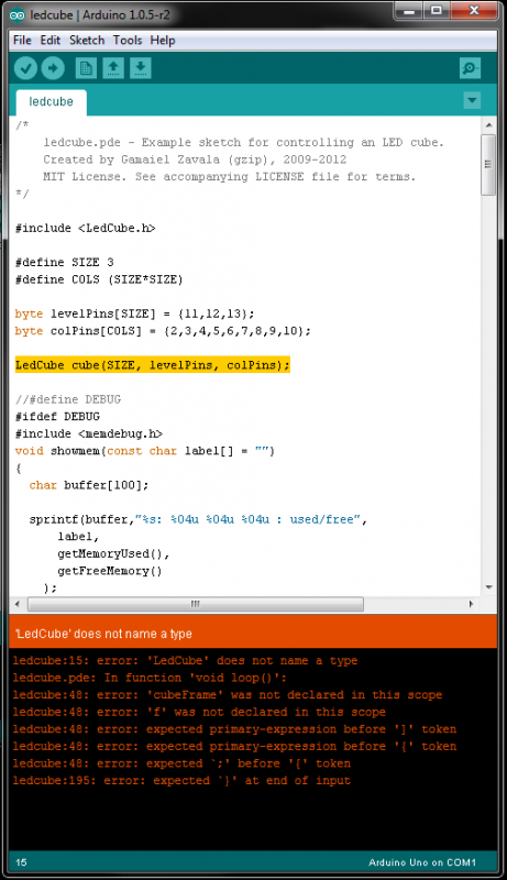

Salut.
1. Ai nevoie si de libraria LedCube disponibila in pagina proiectului (vezi link-ul de sub textual: Download the Arduino library below  -  Download ...).
2. Dupa ce downloadezi arhiva zip de la pct. 1 aceasta trebuie inregistrata im mediul Arduino:
        menu: Sketch -> Import library -> Add library ...  (selectezi arhiva zip ): detail arduino.cc/en/Guide/Libraries - merit citita sectiunea Learning de pe arduino.cc
Dupa aceasta operatie ar trebui sa ai in meniul File -> Examples -> Arduino led cube .... un exemplu  de utilizare care poate fi un punct de pornire pt. tine.
Pentru a include in orice proiect o referinta la aceasta biblioteca (lbrary) : Sketck -> Import library -> arduino-ledcube-master
Succes
Radu
