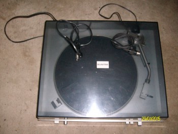

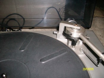

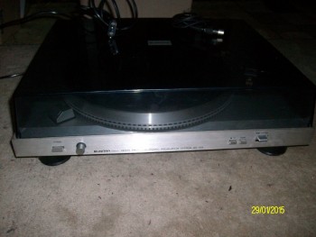

Micul alex

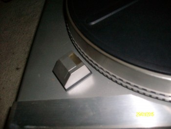

Am picupul din descriere-  GS 431.
Cand l'am pus in functiune am constatat ca are numai o singura viteza de functionare- foarte repede.
Nu functioneaza butonul de schimbare a vitezei.

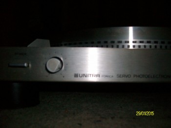

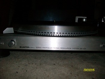

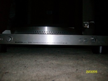

Cica e cu stabilizare electronica- presupun ca e un senzor- ala din laterala stanga- care citeste crestaturile din laterala platanului.
La ce sa ma uit- sa verific?
Deci in rest e bun- ,,citeste CD-ul''.. :rade:  reda bine.. urca si coboara bratzul.. ARE ac bun..

Daca este becul defect, se poate inlocui cu LED galben de 3mm cu intensitate luminoasa medie sau mare (pentru cei cu o minima experienta in domeniu) si cu o rezistenta serie de valoare corespunzatoare astfel incat prin LED sa circule un curent de aproximativ 5 mAh. Bine inteles cu respectarea polaritatii conectarii acestei diode LED.
Acel bec nu se gaseste iar cele care se gasesc sunt ceva mai mari, nu prea incap acolo si se si ard repede....
