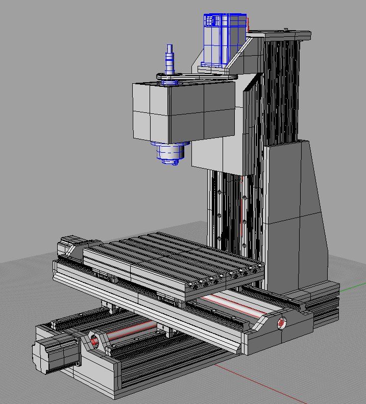

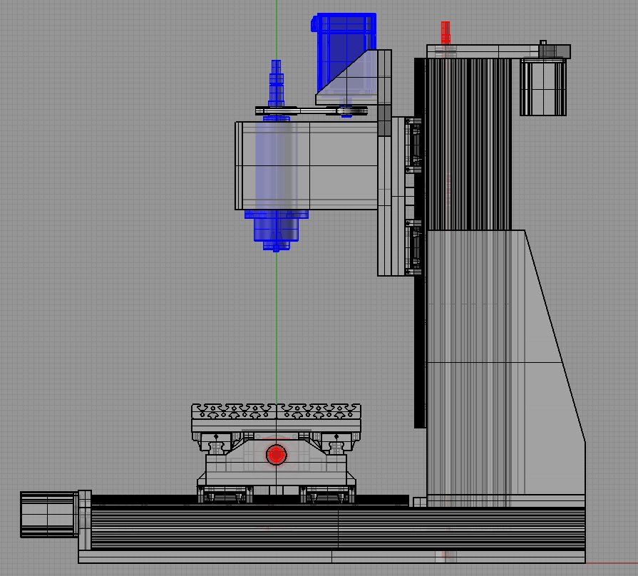

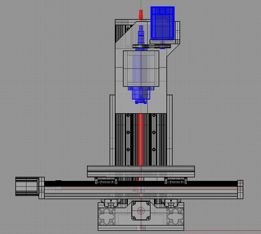

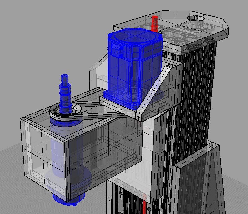

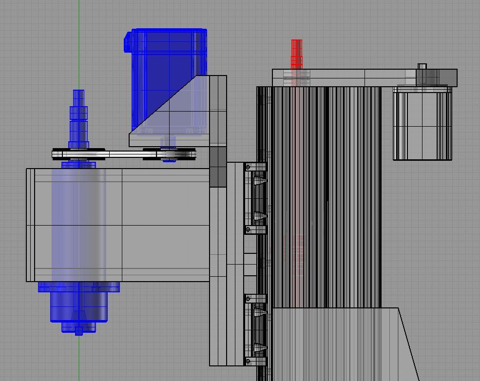

katran Posted August 5, 2012 Share Posted August 5, 2012 Cam asta as vrea sa fac ... este urmatorul meu proiect : o freza CNC mai solida nitel . Datorita faptului ca sunt limitat de cursele de lucru ale routerului , nu pot sa prelucrez o componenta care are o cota mai matre de 900mm , asa ca a trebuit sa desenez in consecinta . Bun ... acuma revenind la problema mea . Am gasit un 3D pentru un servo de 2Kw cu prindere nema 42 si am schitat si CAD-ul spindle-ului . Am incercat sa le " adun " intr-un cap de frezare , desigur , foarte rudimentar schitat , trebuie sa-l mai rafinez... Si uite ce mi-a iesit : Transmisia s-ar face prin curea trapezoidala si fulii , raport 1:1 . Ar trebui sa gasesc o metoda de tensionare a curelei ... Are cineva sugestii ? Link to comment
Administratori Badman Posted August 5, 2012 Administratori Share Posted August 5, 2012 Curele poti pune oridecare pana la urma daca nu faci indexare cu el Poti pune cu dinti - sunt o gramada de firme care aduc si late, una de 10mm zice ca se poate folosi pana la 5Kw deci daca pui de 16 ori de 20 nu o sa ai probleme poti pune de aia multi V tot aia aduc care aduc si cele dintate daca pui curea normala trapazoidala poti sa ii faci o rola de intindere dar astea o sa iti creeze vibratii am si eu un servo de 1000w pe care l-am alimentat direct din convertizor dar se cam incalzeste Cel mai bine e sa cauti un BLDC cu driver ca sunt mai ieftine ca si servomotoarele dar si servomotoarele daca le iei cu driver e usor de le comandat, chiar din mach3 Link to comment

Guest Posted August 6, 2012 Share Posted August 6, 2012 foloseste alt motor pt actionare principala, motorul servo e mai mult pt avansurimi se pare cam mult 2kw pt scula, eu vad un maxim de 1.2-1,5kwfoloseste curea dintata cu profil semirotundintinderea curelei o poti face prin niste canale pe care se deplaseaza motorul tras de un surub si asigurat cu piulita.masa e mult prea sus pe batiu, poti cobori multi mm si asta iti va creste rigiditatea si cursa pe Zmasa e mult prea scurta, poti sa o faci mai lunga sau cel putin egala cu suportul mesei.capul portscula e prea patratos si implicit greu, fa-l mai suplu cu mai multe nervuriai prevazut aparatori de span la suruburi si ghidaje? Link to comment

katran Posted August 7, 2012 Share Posted August 7, 2012 foloseste alt motor pt actionare principala, motorul servo e mai mult pt avansurimi se pare cam mult 2kw pt scula, eu vad un maxim de 1.2-1,5kwfoloseste curea dintata cu profil semirotundintinderea curelei o poti face prin niste canale pe care se deplaseaza motorul tras de un surub si asigurat cu piulita.masa e mult prea sus pe batiu, poti cobori multi mm si asta iti va creste rigiditatea si cursa pe Zmasa e mult prea scurta, poti sa o faci mai lunga sau cel putin egala cu suportul mesei.capul portscula e prea patratos si implicit greu, fa-l mai suplu cu mai multe nervuriai prevazut aparatori de span la suruburi si ghidaje?Bun , alt motor ... dar de care ? Un asincron trifazat , comandat de un invertor ? Cureaua dintata e clar cea mai buna solutie , elimina niste probleme evidente ...iar tensionarea se poate face foarte corect cum ai spus tu . Design-ul capului de frezare e deocamdata la nivel de schita rudimentara , evident ca trebuie ca trebuie gandita cum trebuie chestia ... orice sugestii sunt foarte apreciate . Aparatorile de span exista , problema e ca nu acopera decat 220mm latime ( se extind fara probleme 800mm , mult mai mult decat am eu nevoie ) , trebuie doar sa gasesc o metoda sa le montez corect . Problemele de design ale mesei sunt destul de subiective . Daca merg pe solutia standard de design pentru o freza , apare dezavantajul greutatii nesustinute la capetele extreme ale cursei ... masa atarna in consola , sustinuta doar de sanie . Am preferat sa copiez oarecum ideea constructiva de la baza centrelor de prelucrare VMC . Aici , se deplaseaza o greutate mai mica ( cu o arie sensibil egala cu suprafata reala de lucru ) , intregul ansamblu este sustinut in permanenta pe toata cursa , si dispare acel efect " consola " care tinde sa dezechilibreze masina si uzeaza repede suprafetele de ghidaj . Ca sa ai o idee despre gabaritul si greutatea masinii , pot sa-ti spun ca masa de lucru ( suprafata utila ) este de 500 x 320mm , Ghidajele profilate care vor fi folosite sunt THK SHS30A , suruburi cu bile ISEL 2505 prelucrate de uzina , componentele de aluminiu vor fi frezate din placa de duraluminiu 6061 T6 MIC-6 Ground de 1" (25,4mm) grosime , motoare de actionare Hybrid Stepper ( closed loop stepper system ) 6-8N/m , cuplate prin reductoare planetare 5:1 ( 5arc/min backlash ) , greutate estimata finala undeva la 250Kg . ... uite imaginea care m-a inspirat ... De acord , diferenta e foarte mare , dar ideea de design mecanic e aceeasi . Este vorba de structura interna a unui VMC HURCO ( fara motoare , protectii , etc ) Link to comment
Guest Posted August 7, 2012 Share Posted August 7, 2012 da, un motor trifazat e mai potrivit pt actioanarea principalao masa mai mare te ajuta la fixarea pieselor mai lungi, nu atarna prea mult pe o parte avand in vedere ca nu prelucrezi piese mai mari de 50 kg si in consola atarna destul de putin. eu vad o lungime de masa de minim 600 mm, o sa vezi ca te ajuta pe viitor- ghidajele cu bile sunt f rigide si nu au joc.masina din poza pare facuta mai mult pt placi de matrita/stante decat una universala.masa masinii e din dural?dar montantul (pare profil aluminiu)? Link to comment
katran Posted August 7, 2012 Share Posted August 7, 2012 Intreaga structura este din profile dural 80mmx80mm ITEM , in combinatie cu componente frezate din placa dural MIC-6 ( avantajul acestui MIC-6 este ca are fetele rectificate , precizia de planeitate se situeaza undeva la 1-1,5 sutimi ) .Masa in sine ( respectiv lungimea ghidajului ) va avea 900mm ... o cursa de 500mm utila mi se pare mai mult decat suficienta la lungimea asta . Pentru piese lungi , am routerul cnc care poate prelucra 900 x 650 x 200mm fara sa transpire ... presupun ca l-ai vazut prin postarile mele ... Pe masina asta nu intentinez sa prelucrez altceva decat neferoase si eventual free cutting steel , dar la precizii decente ( sensibil apropiate de clasa de precizie a suruburilor cu bile ( DIN C7 ) , si la cote nu mai mari de 200-250mm . Ideea e sa pot folosi un boring head sa dau o gaura cu diametrul de 100mm la cota de rulment ...( plus ca vreau sa vad daca sunt in stare ... ) . Poti sa schitezi cateva din sugestiile tale si sa le prezinti zici ? Cred ca multa lume ar fi interesata ... Nu vorbim de desene tehnice cotate sau altceva de acest nivel , ci doar schite de concept / design ... Link to comment
