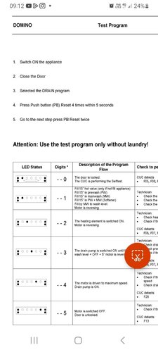

Vizitator Lkr05 Postat Septembrie 4, 2015 Partajează Postat Septembrie 4, 2015 Buna seara! Am si eu o eroare la masina de spalat Whirlpool AWE 6416 si va atasez foto eroare. Eroarea a aparut in timpul stoarcerii. Am dat reset, am repornit si nu ia apa. Citează Link spre comentariu
aschiuta Postat Septembrie 5, 2015 Partajează Postat Septembrie 5, 2015 Buna ziua. Masina arata F12 - eroare in circuitul de incalzire apa. Trebuie verificata rezistenta de incalzire (continuitate si punere la masa), conexiunile la rezistenta, continuitatea firelor de alimentare a rezistentei, presostatul si chiar placa electronica. O zi buna. aschiuta Citează Link spre comentariu

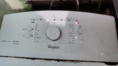

Vizitator danut81 Postat Octombrie 18, 2015 Partajează Postat Octombrie 18, 2015 Buna ziua. Va rog sa ma ajutati si pe mine cu o masina de spalat Whirpool. Masina este a soacrei mele si este undeva la tara. Un scurt istoric cu ce s-a intamplat: La un moment dat masina nu a mai vrut sa porneasca, soacra a apasat butonul de pornire pana acesta s-a rupt efectiv, crezand ca butonul este problema. Am luat panoul de comanda si am fost cu el la un depanator de masini de spalat. Acesta a inlocuit ambele butoane(vin pereche) si butonul care selecteaza programele. Am cumparat tot de la el si intrerupatorul(broasca) de la usa, ala vechi facea probleme si de aia masina nu pornea in prima faza. Am curatat rezistenta si pompa de evacuare, am montat tot la loc si masina nu a mai pornit. Am dat pe programul de evacuare si a pornit pana la urma. Am bagat la spalat, a mers o perioada si la un moment dat s-a oprit si s-a aprins becul de service. .Va atasez o poza modificata in paint cu ledurile aprinse. Va multumesc pentru timpul acordat si astept sugestiile dumneavoastra. Citează Link spre comentariu

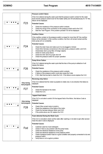

ruscanusorin Postat Octombrie 19, 2015 Partajează Postat Octombrie 19, 2015 Eroare F23 - verificati presostatul , legaturile acestuia cu modulul electronic , verificati sa nu fie infundat furtunasul de la cuva la presostat . Verificati si rezistenta sa nu dea la masa. Citează Link spre comentariu
