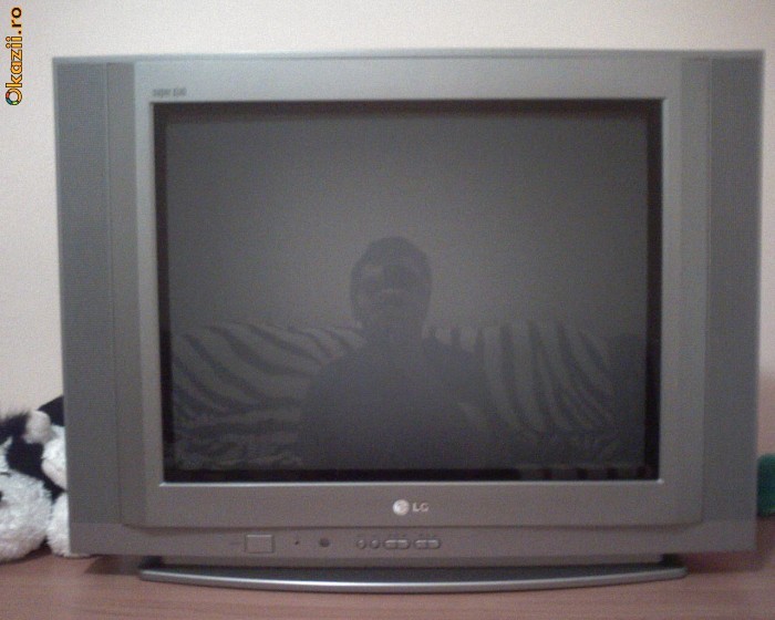

Salut
Am un TV LG super slim ( nu am gasit nicio serie pe el, arata ca acesta: http://arch7.okr.ro/auctions.v3/700_700/2011/03/21/a/8/663425951308203765275107-2392848-700_700.jpg ), vechime 5 ani.
A fost scos din priza o saptamana, iar acum cand l-am pornit, am constatat ca imaginea este foarte intunecata.
In urma cu o luna am instalat si un decodor digital de la RCS RDS.
Ce probleme ar putea avea acest TV ?
Multumesc.

Este un LG cu sasiu CW62B. Verificati setarile din meniul de imagine sa nu fie stralucirea redusa. Posibil Ug2 redusa, Uvideo redusa (condensatorul de filtraj pe bara Uvideo), etc. Daca nu va pricepeti apelati la serviciul unui profesionist.
