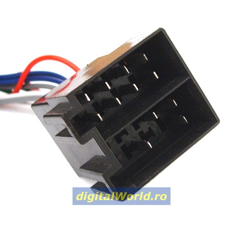

Guest bunoara Posted June 30, 2005 Share Posted June 30, 2005 Am primit un cas auto ALPINE 7516m. Nu reusesc sa gasesc care pin la ce se duce (alimentare, boixe etc). Are si multi pini pt ca suporta magazie de CD deci inca niste controale in +. Stie cineva unde as putea gasi semificatiile pinilor sa pot sa pun si eu scula la munca?? Aceeasi situatie si cu o statie de amplificare auto SUPERTECH EQB-835 la care am gasit in/out dar mai are cateva sarme care nu stiu ce fac... Link to comment Share on other sites More sharing options...

Guest berti Posted June 30, 2005 Share Posted June 30, 2005 Banuiesc ca are mufa ISO! Uite o poza, cam asa arata? Atunci uite semnificatia pinilor, la mufa ISO e stas, indiferent de model, doar ca la unele exista pini in plus in functie de dotari. Link to comment Share on other sites More sharing options...
Guest bunoara Posted June 30, 2005 Share Posted June 30, 2005 Am reusit s afac poze la conectori si la fata casului poate mai are cineva asa ceva... Din pacate nu corespun de cu ce a postat berti dar oricum multam pt intentie... Nu va speriati de cum arata conectorul, cel de la care l-am luat era "macelar" :lol: http://www.ciumeg2005.as.ro\683.jpg http://www.ciumeg2005.as.ro\686.jpg http://www.ciumeg2005.as.ro\687.jpg Link to comment Share on other sites More sharing options...
