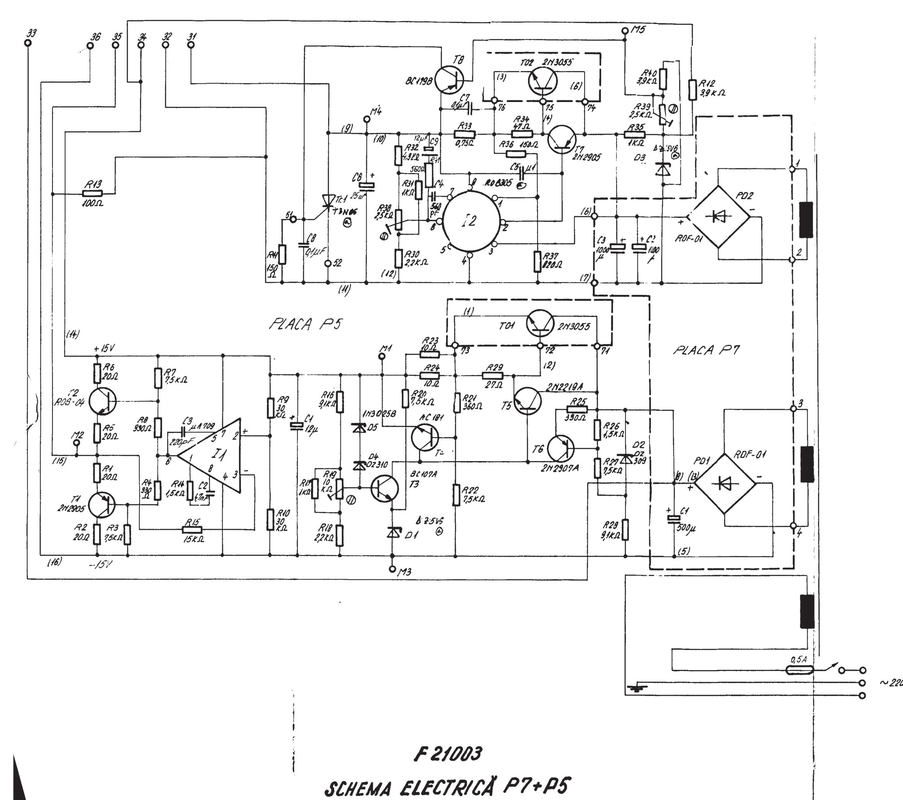

Mikrosha Posted September 16, 2009 Share Posted September 16, 2009 Afisorul se aprinde doar cand ai +5V, dar aparatul mai are +/-15V pentru partea analogica. Daca nu afiseaza nici macar frecventa inseamna ca nu merge cel putin oscilatorul in punte Wien. (situat pe placa P2 (aia mare de deasupra) in ecranarea de metal)Scheme gasesti pe site-ul lui Blind, blindmosquito.evonet.ro . Off topic, fara suparare daca zici ca esti de la IT mai bine ai da aparatul pe mana unui electronist. Link to comment
lulu Posted September 29, 2009 Share Posted September 29, 2009 Salut,Am oarecare experienta negativa cu E0502 si am initiat si eu un dialog, acum cateva luni, in aceeasi rubrica, asupra semnalului deformat la iesirea versatesterului.Din experienta mea practica pot sa-ti spun ca:- asa cum a spus si colegul Microsha, trebuie sa te concentrezi pe sursa simetrica +-15V, care este, in opinia mea, realmente nefiabila. Montajul existent debiteaza o tensiune de 30V reglabila, tensiune care este simetrizata printr-o schema neinspirata. Verifica tensiunea de 30V si circuitul de simetrizare! Eu am facut un montaj separat complet nou numai pentru sursa de +-15V!- dupa ce ai tensiunile in regula, verifica condensatorul variabil care are sanse mari sa aiba un scurtcircuit. Verifica si conectorii condensatorului variabil, care fac multe probleme.- potentiometri de reglaj de regula se blocheaza datorita vaselinei solidificate si cand ii rotesti se rotesc cu totul si rup conexiunile.O sa reusesti sa depanezi aparatul, daca perseverezi!Succes!- Link to comment

Kosmin Posted September 19, 2021 Share Posted September 19, 2021 Din cei 43V s-ar fabrica tensiunea de 30V(adică +/-15V). Dacă ai tensiunile de +/-15V prezente înseamnă că stabilizatorul respectiv funcționează și doar cel de +5V e în derivă. Stabilizatorul NU furnizează și o tensiune de -5V. Eu aș desface consumatorii și aș verifica din nou tensiunile de iesire ale celor două stabilizatoare. Poate ai vreun scurt pe bara de 5V în aparat și protecția la supracurent se activează la pornirea aparatului. Iată și descrierea sursei cu schema aferentă: Link to comment

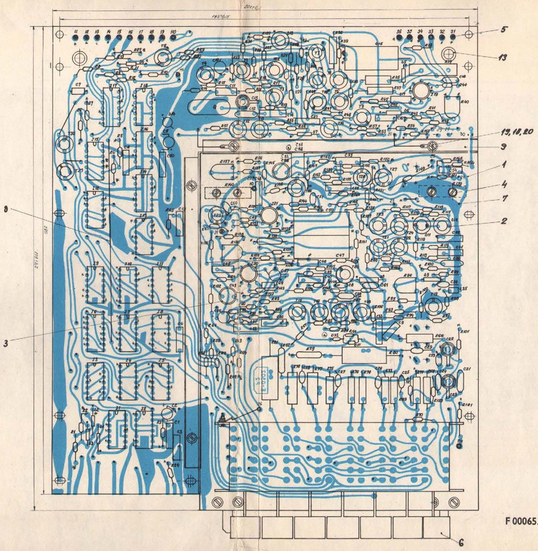

Danut Marinescu Posted August 11, 2023 Share Posted August 11, 2023 Eu am probleme acum in 2023 dupa ce l-am folosit cel putin 10 ani.E construit in 1984.Am un scurt pe una din sursele de 15 volti care defecteaza sursa simetrica de +- 15v.Componentele sunt IPRS multe si ma mir cum a functionat atitat timp.Nu cunosc cine a proiectat acest aparat...e dificil de reparat din cauza imprimatului dublu placat si a componentelor dificil de gasit.Dar poate sa fie reparat cu putin efort daca avem schema de la placa cu oscilatorul de baza.Scurtul este localizat de mine pe acea placa.Banuiesc a fi un ceramic in scurt care se localizeaza din aproape in aproape pe sectiunile placii.Un aparat compatibil cunoaste cineva?Mai de firma? Sa functioneza pina la 10Mhz ?L-as scoate la pensie saracul de el dar nu stiu un aparat compatibil.Banuiesc ca ar fi fost proiectat in colaborare cu Franta din acei ani in regim special...Nu cunosc multe amanunte ca n-am fost angajat la IEMI Bucuresti.Este totusi un aparat excelent pentru amplificatoare si nu numai.....care merita reparat.Eu caut o schema cu definitie mai inalta sa vad valorile exacte la componente si amplasarea lor pe aceea placa cu oscilatorul....Asa am ajuns aici.Va tin la curent ... Link to comment

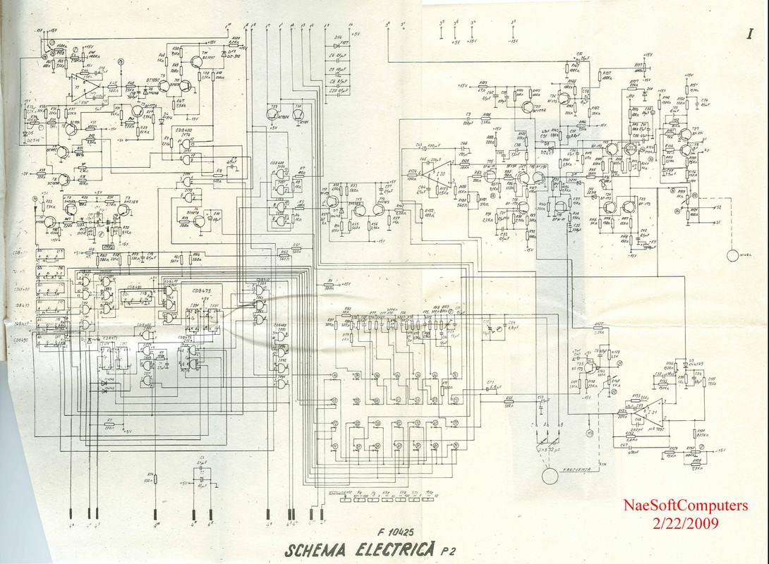

Kosmin Posted August 13, 2023 Share Posted August 13, 2023 Schema si piesele placii P2: Link to comment
