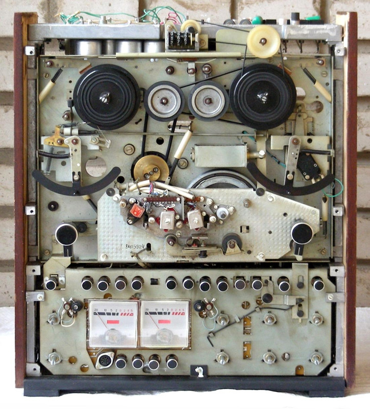

Pare un fel de Kashtan dupa comenzile mecanice, dar cu electronica diferita. Ce este? Orbita, Soiuz, Jupiter ?

E un Ilet 102, tot relativ rar.

E fix mecanica de kashtan daca facem abstractie de palpatoarele pt frane. Astea sigur aduc un plus de siguranta in manevrarea benzilor, fata de alte tipuri de actionare fara acele palpatoare. Dar se vede clar ca rusii au pastrat infrastructura, si au modificat blocul electronic situat la nivelul inferior in caseta. Evident si platoul pt capete a fost modificat ca sa gazduiasca cele 3 capete de data asta. Ar fi interesant de repus in functie.
Astra 111 S pare pui cu cele 16kg fata de 21 kg cat are asta...si asta fara difuzoare proprii, ca si alea mai trageau pana in 2 kg.

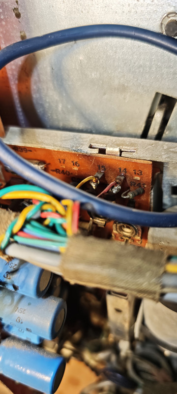

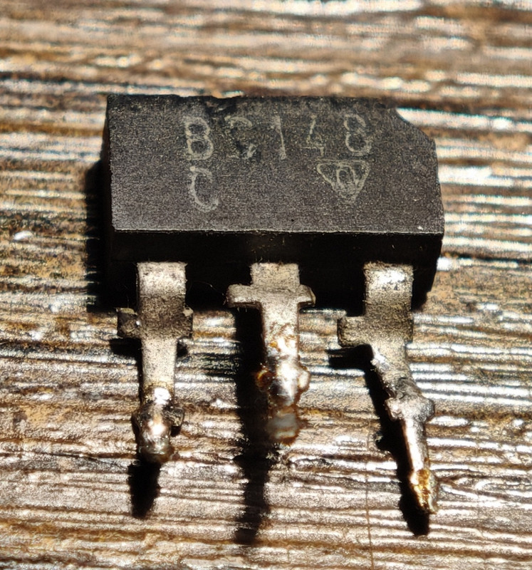

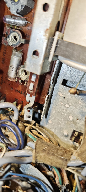

Dupa cateva benzi ascultate, am zis sa fac ceva probe de inregistrare. Dar a amutit un canal si cu ocazia asta am constatat ca mai bine repar 2 Astra decat o ragalie din asta poloneza. E antiservice facuta si o aventura sa masori sau sa schimbi o componenta, nu 50 de electrolitici. Pe cât de comod e de depanat un B115 tot atât e de incomod e de umblat in M2405. Defectul l-am localizat pe placa cu preamplificatorul redare-inregistrare. Am gasit cadavrul, un amarat de BC148,
dar intr-o pozitie mascata de piese mari, greu de apucat, greu de aspirat fludorul de pe placa. Macar daca era placa din margine, aveam loc de pompa si de letcon, dar spatiul dintre placi nici sa masori bine nu te lasa. Am folosit un ac sa desfund gaurile de fludor ca in vremurile cand nu aveam pompa.
Am bagat un BC108C care ar fi echivalent cu ciudatul ala si a luat-o. Regimul de cc e ok, conform schemei, nu stiu de ce a pocnit ala. Banuiesc de fericire. BC ok, BE intrerupt. Cam ciudat pt locul ala din schema.
E unul din aia doi de sus, pe schema il striga T4

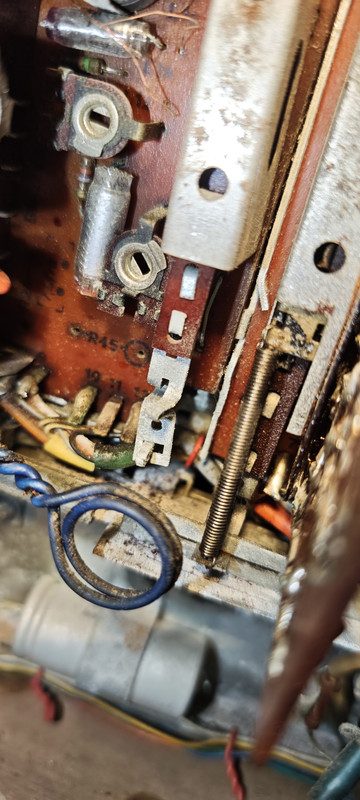

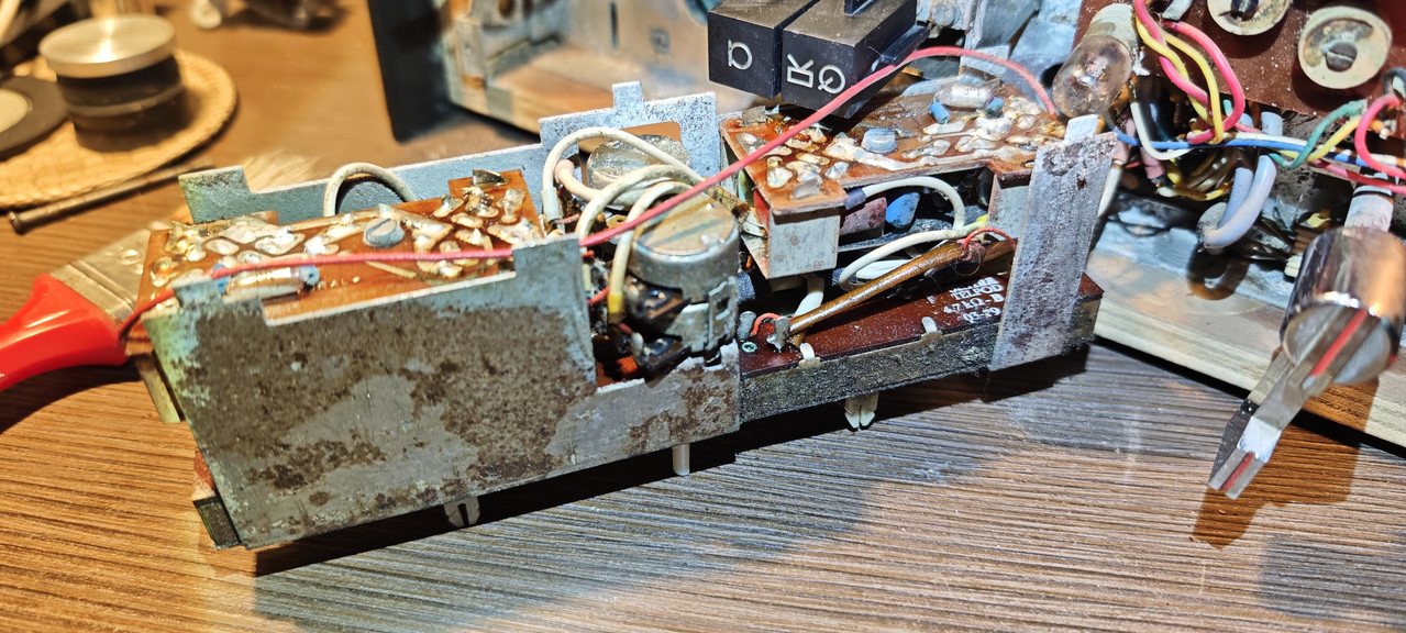

Cam asa are prinderea placa de sasiu,
si dupa ce indrepti tablele de jur imprejurul cablajului, ca sa scoti placa, constati ca trebuie demontate si comenzile la comutatoare
Care initial arata asa
Si dupa incercarea de decuplare, doar putin indreptata acea tabla ca sa iese din tija comutatorului, devine asa
Adica se rupe si de aici nu am mai sapat mai departe. Am lasat placa la locul ei, pt ca era prea mult de treaba ca să o scot de acolo, firele cablate scurt, fără rezervă că să poți mișca placa de pe poziție, și lipite pe mai multe laturi, că să nu permită rotire. M-am chinuit la pozitie, am schimbat impricinatul, si a luat-o.

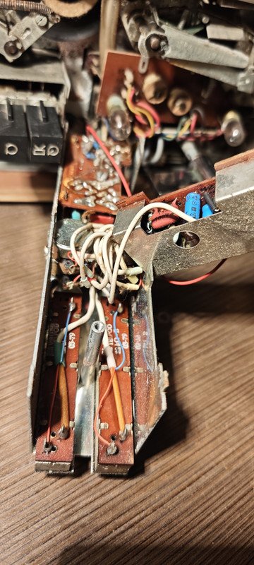

Sa va fereasca si pe voi si pe mine sa fie de treaba pe placa cu T11,T12, adica preamplificatorul corector de ton. Aia e ascunsa sub potentiometre, si sub o tabla cu rol de ecran, lipita de cablaj, in sensul cositorita, nu vecina cu cablajul. Plus ca duzina de sarme care leaga potentiometrele de ton iti da fiori numai cand te uiti la ea. Sunt rezolvabile toate pana la urma, dar cu prea mare efort si timp pierdut. Trebuie sa recunosc totusi ca acel corector isi face treaba bine, cel putin frecventele joase sunt prelucrate in plaja larga.

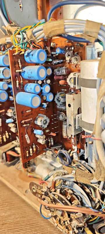

Aici am schimbat doar un electrolitic de cuplaj, dar promit sa nu mai fac. Daca mai face mofturi, il arunc direct. Daca la Astra, sau oricare celelalte am lucrat cu placere, modelul asta m-a scarbit. E definitia sculei antiservice. Pacat de partea mecanica, aia e ok.
