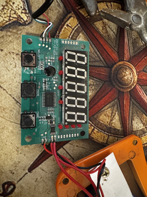

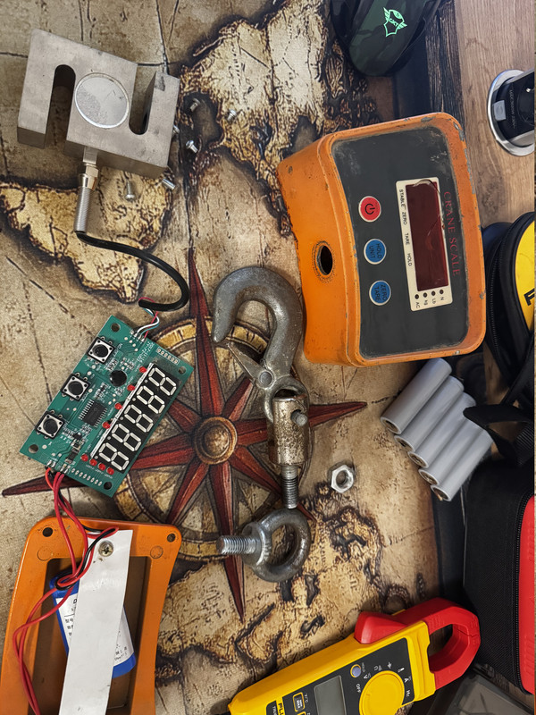

Salutare, am acest cantar electronic ( model  OCS-S1 | 500KG) care a stat o perioada nefolosit, acum nu mai vrea sa porneasca... bateria este incarcata si are tensiune 4.2V. Cu ce sa ma apuc la masurat? Nu se vede nimic ars.... rezistenta de pe alimentare se vede ca a avut incalziri, am masurat-o si are 10 ohm.

Acumulatorul a fost schimbat?
Dacă nu a fost schimbat, ce scrie pe eticheta lui?
Dar pe U2?
Dacă acumulatorul e de 4,2V, atunci la ieșirea U2 ar trebui să ai 3,3V
Dacă e cu litiu și are 2 elemenți, ar trebui să aibă 7-8V iar la ieșirea U2 ar trebui să fie 5V.
Dacă la ieșirea U2 ai una din tensiunile de mai sus, ca să continui ai neapărat nevoie de un osciloscop ca să verifici dacă procesorul (bulina neagră din stânga) trimite impulsuri de comandă la driverul pentru afișaj (AIP1620).

Acumulator original cu 2 elementi in paralel 4.2v . Pe iesire dupa regulator am 3.3v, atata vad ca si intra direct in procesor.

Se aprinde măcar afișajul ? Verifică vizual să nu se fi întrerupt ceva pe plăcuță de la vreo trânteală accidentală.Poate vreo lipitură rece la controller...
Credeam că are acumulator cu plumb, de aia scrisesem de rezistența internă mărită, dar la Li-Ion nu e cazul că nici nu are consum mare...
Fă un scurt cu penseta pe butonul On/Off că o fi oxidat de la stat....
Link to comment
Încearcă să scurtcircuitezi butonul ON-OFF dar dacă în unul din butoane a intrat umezeală, s-a oxidat și are rezistență parazită, nu o să pornească. Cel mai bine scoate toate butoanele și folosește în locul lor un fir care are un capăt lipit la masă.
Afișajul nu se aprinde decât după ce driverul AIP1620 este inițializat de controller.
Dacă ai un osciloscop, măsoară dacă controlerul trimite semnal pe pinul 19 (CLK) sau pinul 18 (DIO) al circuitului AIP1620. Nu poți măsura cu un aparat de măsură deoarece la AIP1620 semnalul de comandă atât pe CLK cât și pe DIO este sub forma unui tren scurt de impulsuri care durează doar 1/150 secunde și care e trimis doar o singură dată atunci când valoarea care trebuie afișată se schimbă.

Nu se aprinde... lipituri reci ,fisuri nu vad. Acum am facut scurt intre piciorusele butonului de on/off ... nimic...
