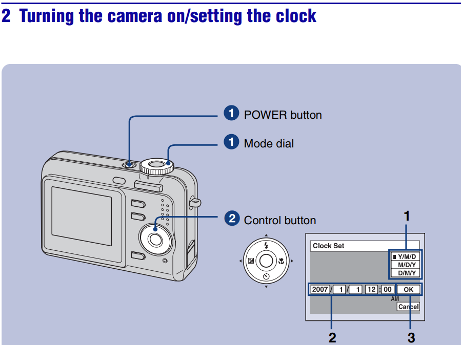

mihaibrinza Posted November 24, 2025 Share Posted November 24, 2025 Am o camera foto SONY CYBER . SHOT DSC S700. Nu am folosit de aproximativ doi ani. Am incarcat acumulatorii si am masurat tensiunea pe fiecare 1,5 V. Am introdus acumulatorii in camera respectand polaritatea inscrisa pe capacul lacasului. Este moarta. Poate ca am uitat eu de unde se porneste, nu am gasit nici un buton on/off. Am apasat toate butoanele pe rand. Nimic. Am citit manualul dar nu am gasit nici o referire la acest ,,defect,,. Va rog sa ma ajutati. Multumesc anticipat. Link to comment
Shambala Posted November 24, 2025 Share Posted November 24, 2025 Cred ca din butonul mic din stanga rotitei de deasupra. https://www.sony.com/electronics/support/res/manuals/2897/28979566M.pdf Link to comment
mihaibrinza Posted November 24, 2025 Author Share Posted November 24, 2025 Am incercat la schimbatorul de mod. Nimic. Multumesc oricum pentru raspuns. Link to comment
vasile barsan Posted November 24, 2025 Share Posted November 24, 2025 Pai nu are un buton in partea de sus buton power? (unul mic langa cel rotativ-selector) Link to comment

validae Posted November 24, 2025 Share Posted November 24, 2025 Chiar scrie clar în dreptul butonului de sus ,,Power,,. Verifică să nu se fi oxidat lamelele de contact ale bateriilor, sau poate să se fi rupt/îndoit vreuna accidental. Link to comment
mihaibrinza Posted November 24, 2025 Author Share Posted November 24, 2025 Va multumesc la toti pentru raspunsuri. Am urmarit si tutorialul. Am facut intocmai rezultat- nimic. Se comporta ca si cum nu ar avea baterii.Contactele sunt in stare foarte buna.Tensiunea este 1,5V pe fiecare acumulator. Probabil ca atata viata a avut, cu toate ca a fost folosit foarte rar. Inca o data multumesc. Link to comment
