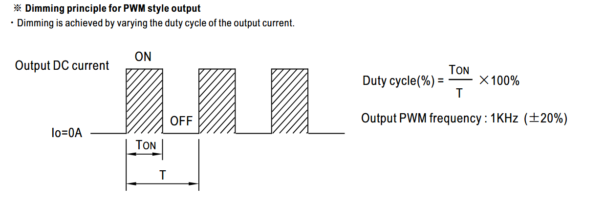

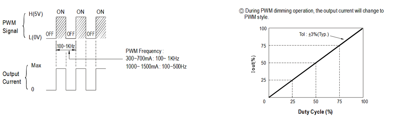

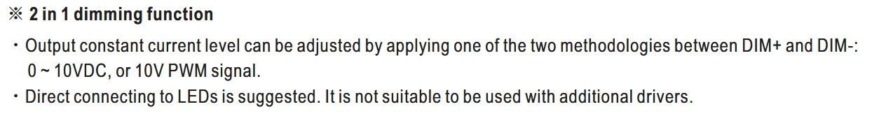

stryx Posted October 22, 2025 Share Posted October 22, 2025 (edited) @Dxxx Nu incerc sa v-a atac sau sa v-a dau lectii, incerc doar sa ofer explicatii la ce am scris mai sus in topic. In postul anterior am zis de unele drivere din seria LDD care are control si iesire in pwm. Mai exact ar fi asta: https://www.tme.eu/ro/details/ldd-700l/convertoare-dc-dc/mean-well/ In datasheet la pg5 gasim asta: Alt exemplu de driver alimentat la priza si cu iesire in pwm: https://www.tme.eu/ro/details/idpv-25-12/surse-de-alimentare-pentru-led/mean-well/ Tot in datasheet dar la pg 3 avem dovada incrimanatorie: Totusi la daca se alege la filtrele de cautare ale magazinului "flicker free" gasim cam la accelasi pret fara probleme si driverele serioase de care zice @Dxxx, exemplu: https://www.tme.eu/ro/details/odlc-45a-1400/surse-de-alimentare-pentru-led/mean-well/ Datasheet pg4: De problema LDD-700L-ului stiu de la un proiect de pe discord unde autorul a intampinat probleme la filmare din cauza flicker-ului. Ultimele doua drivere au fost doar primele exemple gasite la o cautare rapida pe magazin. Edited October 22, 2025 by stryx Link to comment
