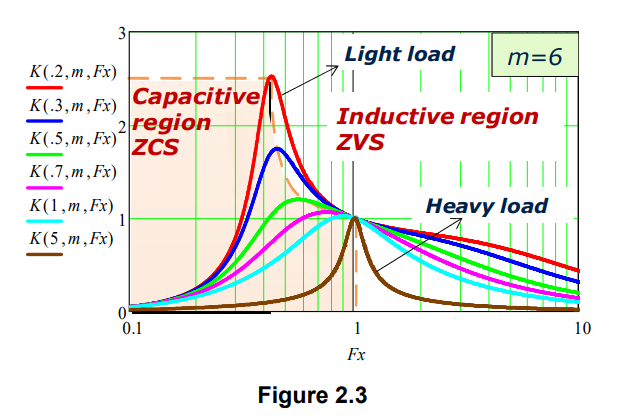

spune  ca lr/lm ar trebui sa fie 6 (4-8)
Lopen/ Lshort ar trebui sa fie 7 pare mai rezonabil decat 2

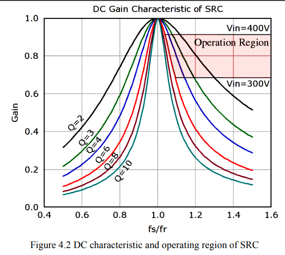

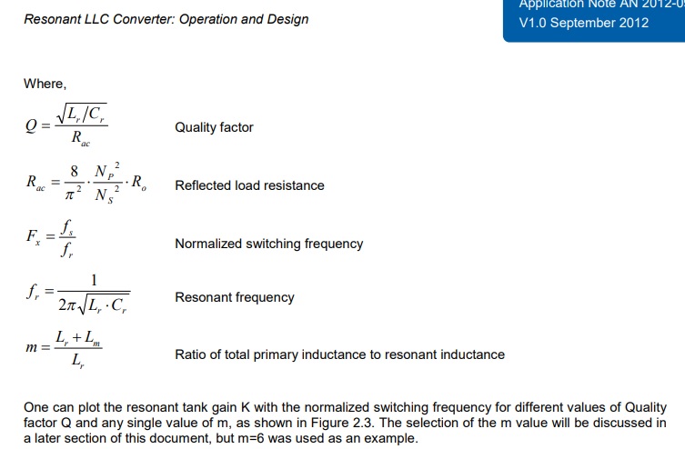

Hai d-le, ca la o singura cerere de LLC pe Google apar cel putin 10 documentatii de la cele mai mari firme de componente active care sunt interesate sa-si vanda produsele.
https://www.google.com/search?q=llc+series+resonant+dc+dc+converter&sca_esv
Luam pe primul:
https://www.infineon.com/dgdl/Application_Note_Resonant+LLC+Converter+Operation+and+Design_Infineon.pdf?fileId=db3a30433a047ba0013a4a60e3be64a1
EDIT: si de la ce s-a plecat--LC serie simplu
Edited by dumitrumy

Lucrurile facute la plezneala chiar merg, iata traful facut pe doua miezuri EE70 are cuplajul potrivit pentru LLC, masuratorea este la 76800 Hz quartz, shuntul 1 ohm curentii sunt in mA acelsi numar ca tensiunea in mV
Oscilograma 1 tensiunea de excitare, oscilograma 2 curentul prin primar cu secundarul in scurt, oscilograma 3 curentul prin primar cu secundarul in gol.
Tensiunea de excitare 2 v efectiv curentul cu secundarul open 40 mA curentul cu secundarul short 280 mA raprtul e fix 7 cum spune in documentul citat de @dumitrumy.
