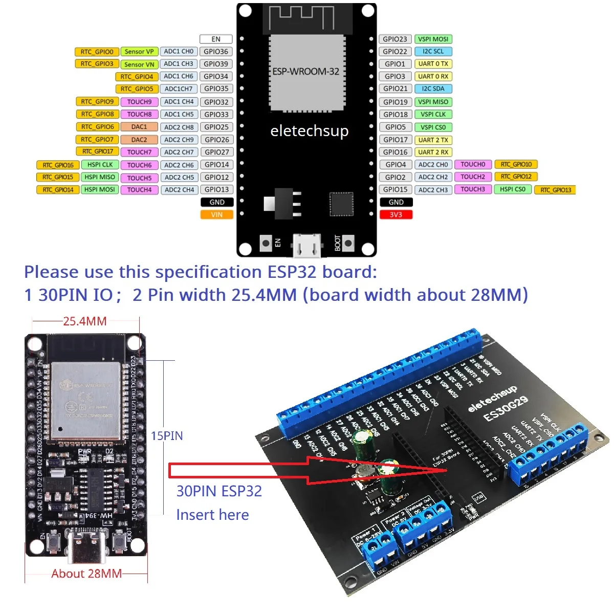

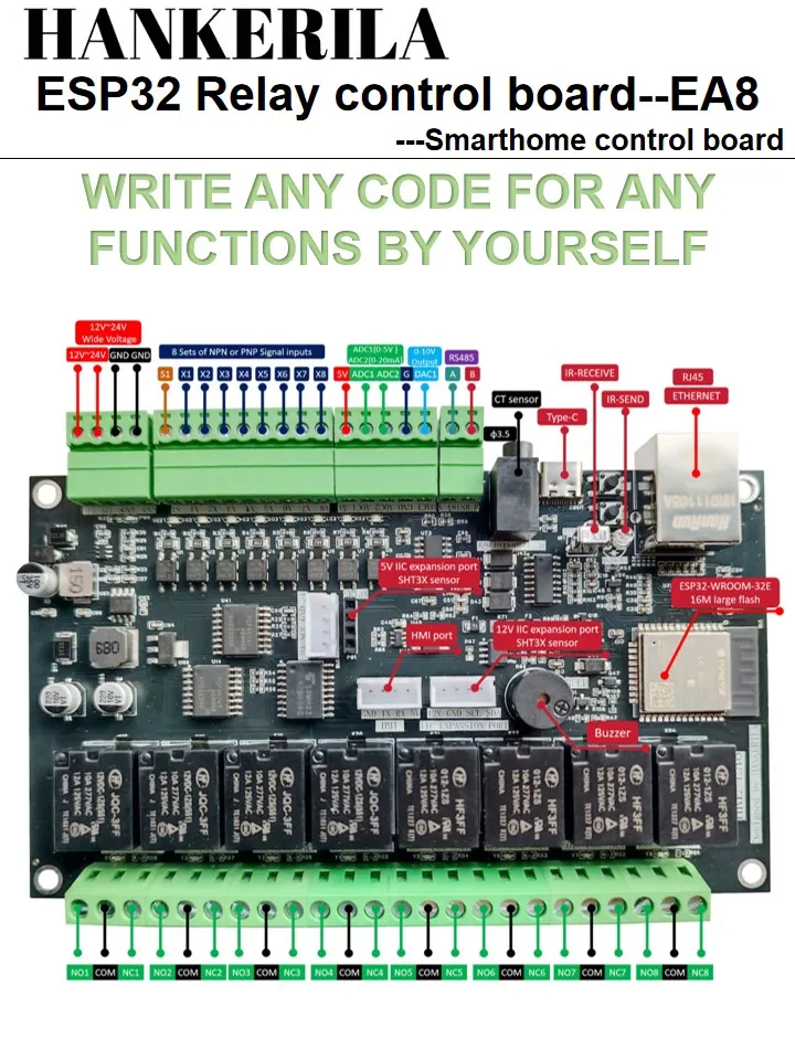

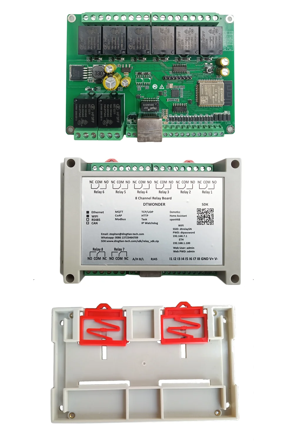

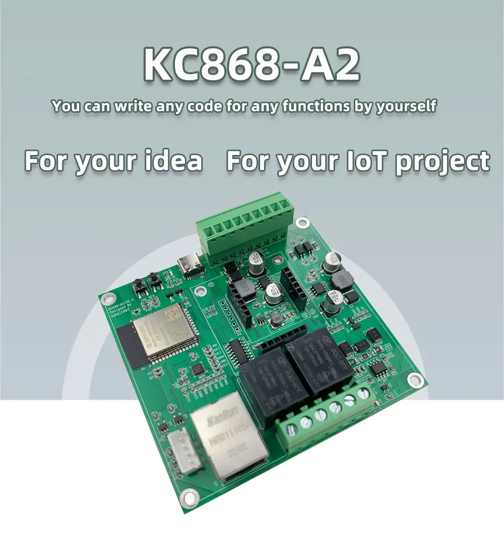

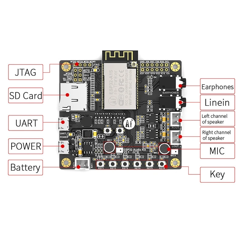

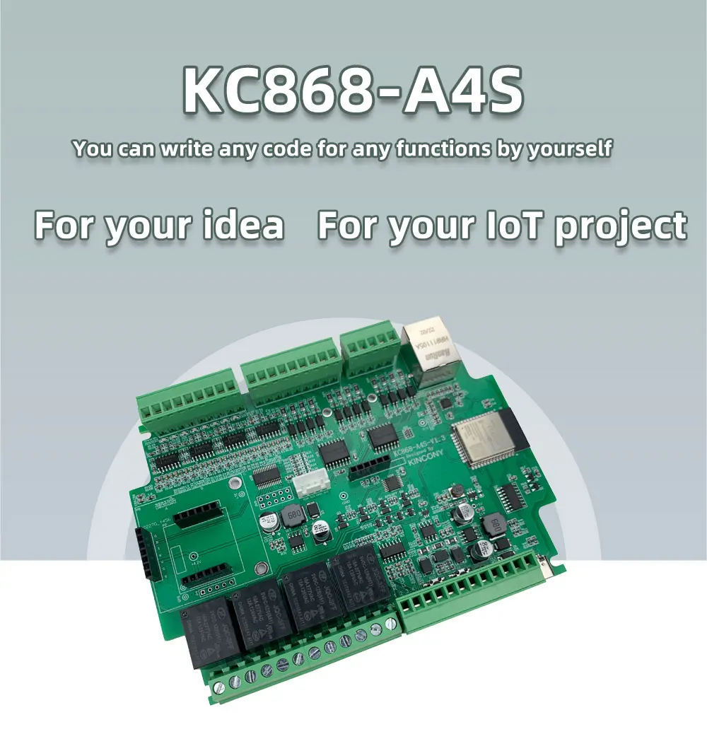

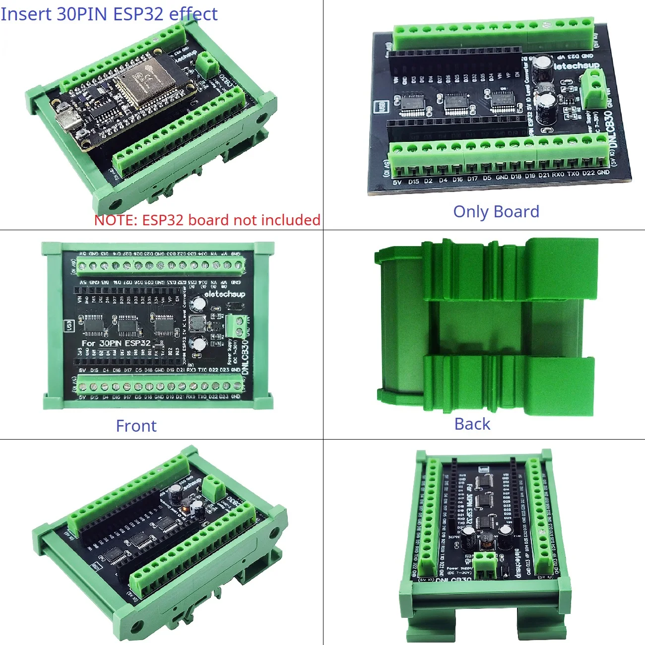

Salut, as vrea sa trec pe un hardware standard bazat pe minim ESP32 ca o platforma de a dezvolta diverse mini proiecte ce solutie imi recomadati de china?
Sint foarte multe mici - mari module pe baza de ESP de china cu diverse specificatii hardware as vrea sa stiu din experienta voastra pe ce astfel de platforme de china ati lucrat, astept sugesti recomandari de ce da sau de ce nu, etc.
Multumesc in avans.
PS: Stiu ca exista RPI dar nu este focusul cerintei mele este overkill pentru 3 senzori - ca idee.
Cateva exemple de pe alixpress:

Fa o lista cu ai vrea sa ai (interfete) - eu unul nu as face nici un proiect comercial cu ESP32 (chestiune de gust) - suna a hobby. Nu am vazut nici un hardware comercial serios bazat pe ESP32 (cu mici exceptii) - nu sta bine nici la securitate nici la features nici la power. Nu-mi dau seama la ce exceleaza. (probabil la pret) - din cauza ca are reputatia de foarte ieftin nici nu poti sa ceri bani seriosi pe o aplicatie (solutie la cheie) ca sigur se gasete unul sa zica ca stie el un baiat care ia din China un modul si o face cu 2 dolari mai putin decat cei 10 dolari ai tai.

Dupa parerea mea cea mai buna platforma de dezvoltare pt. mici proiecte ESP32 consta dintr-un ESP32 cu cate un fir legat la fiecare pin... poate nah, plus un DC/DC la 3V3... 🤣.
Vb serios, n-am avut in viata mea vreo platforma de dezvoltare, egal cu ce procesor, la care pana la urma sa nu-mi lipseasca un optocuplor, sau un releu, sau vreo intrare analogica in plus sau sau sau.... io zic ca la cat costa un cablaj in ziua de azi, poti sa comanzi unul particularizat pt. orice proiect care contine mai mult de un buton si un bec... 😀

Eu stiu ce spuneti voi dar ce proiecte mai fac nu sint de productie ci custom din cand in cand si vroiam sa ma stabilizez pe ceva hardware gata facut apoi ce mai e nevoie de mici accesorii sa le pot adauga usor. Fara sa reproiectez PCB, cost PCB ... etc.
Familia ESP asa cum spuneti ca e varza eu zic ca nu e. Pentru ceea ce este si face, e mai mult decat ok, chiar si cu security unde spuneti ca au probleme nu e chiar asa. De exemplu am avut un proiect cu ESP32 am implementat certificat si MQTT daca si asta e security prost atunci nu stiu ce e bun. Daca e sa o luam pe security nu exista in lumea asta nimic sigur, tot ce este pe piata intr-o forma sau alta au backdoor.
In final o sa aleg o platforma china de 5-15US$ si merg cu ea, apoi mai adaug dupa caz module, senzori etc pentru construire rapida a unui proiect.
