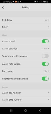

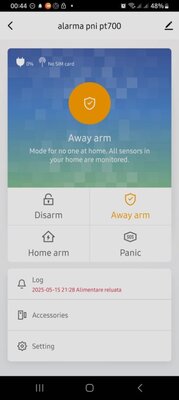

am o problema cu alarma de acasa. e un pni pt700.
jucaria nu are optiunea de dezactivare sunet la armare / dezarmare.  (ton de armare)
de cand i-am atasat si cateva goarne suplimentare, ma sperii si eu de ce zgomot face de fiecare data cand o armez / dezarmez.
pentru goarnele suplimentare am folosit un releu de 5 volti atasat la iesirea pentru sirena externa cu care a venit alarma.
as dori ca acest releu sa porneaca cu o intarziere de 1 sau 2 sau 3 secunde, ca sa nu mai apara beep-ul la armare / dezarmare  la goarnele suplimentare.
caut o solutie usor de implementat pentru mine ca incepator.
am atasat cateva poze cu pt 700 si cu pg105 care are aceasta optiune.
ambele functioneaza cu tuya.
pentru orice sugestie, va multumesc anticipat.

Gasiti la preturi derizorii montaje de releu temporizator ( la actionare sau revenire)..o simpla cautare pe net..
