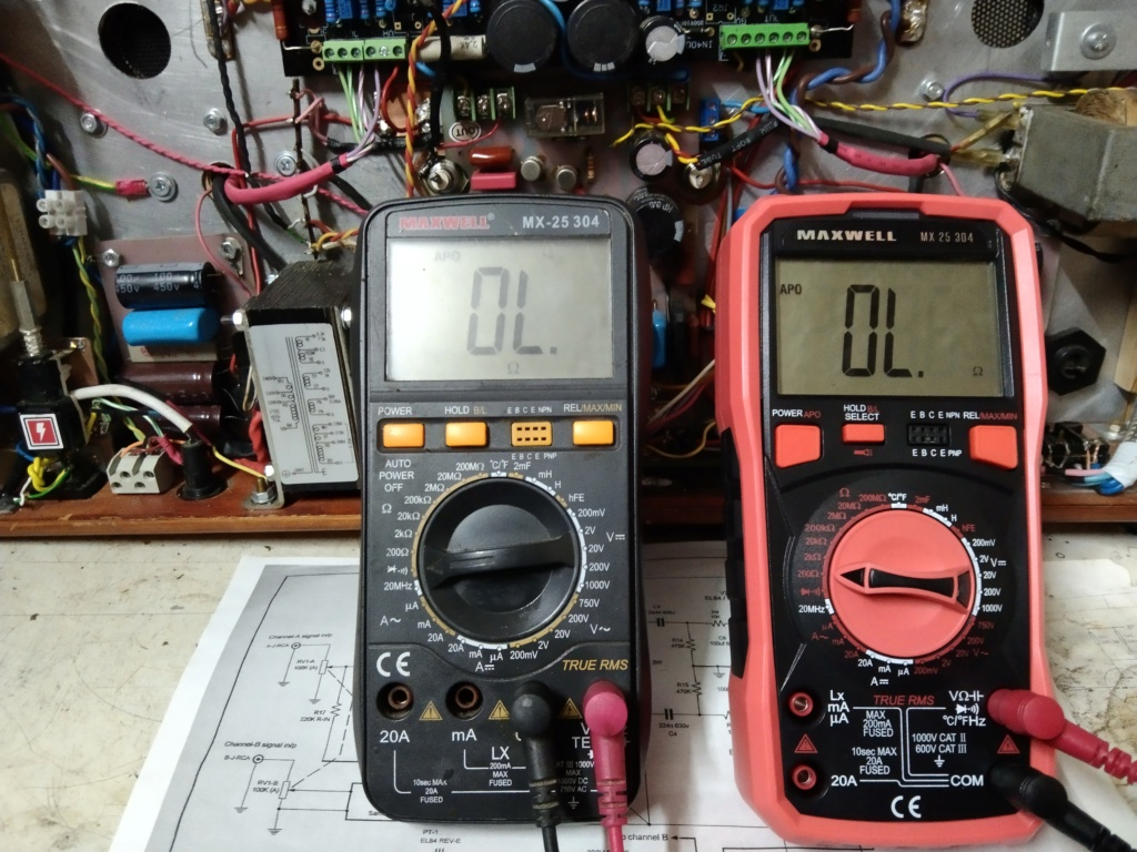

Aparatele mele ieftine MAXWELL 25304 ( editie diferita ) masoara exact si 10 pF....- plus stie si inductante....
( poza ilustrativa pt identificarea tipului  )
Link to comment
Acum 5 ore, Усилитель a spus:
Puteti sa imi suneti si mie care este gama de inductante masurata?
Link to comment
Acum 6 ore, silmicii a spus:
DC V: 0,1 mV-1000 V
AC V: 0,1 mV-700 V
DC A: 1 pA-20A
AC A: 1µA-20A
Rezistenta: 0.1ohm-2000Mohm
Test tranzistor hFE
Testul diodelor
Test de continuitate
Capacitate: 10pF-200µF
Inductanță: 1µH-20H
Frecventa: 1Hz-10MHz
Interval de temperatură: -40-1000%C
Semnal sonor
Link to comment
Multumesc! Identic cu UT70 A- ul meu vechi de 17 ani.
