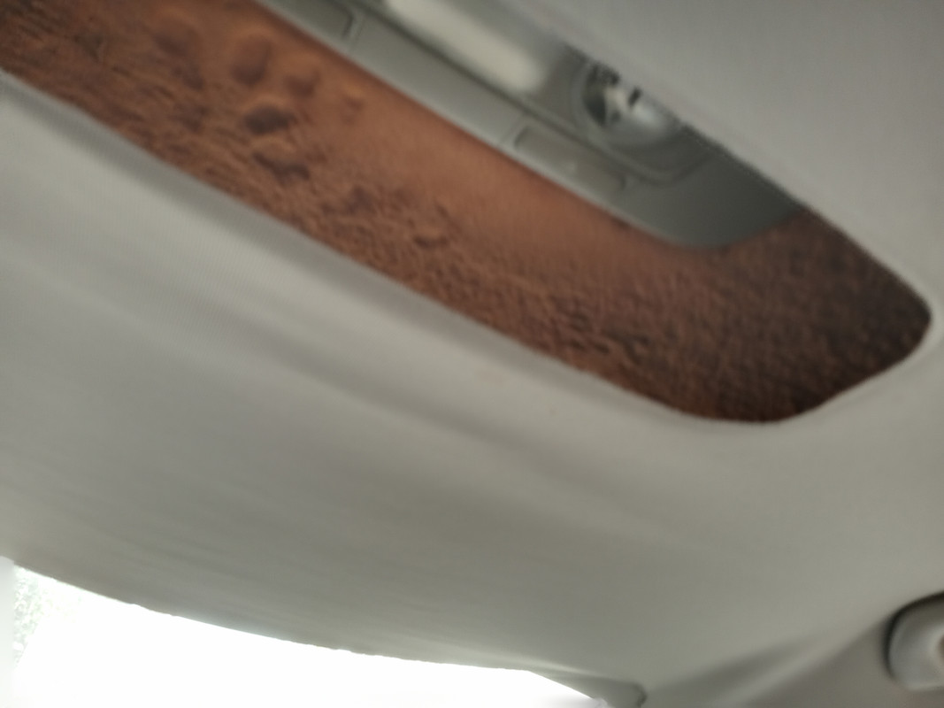

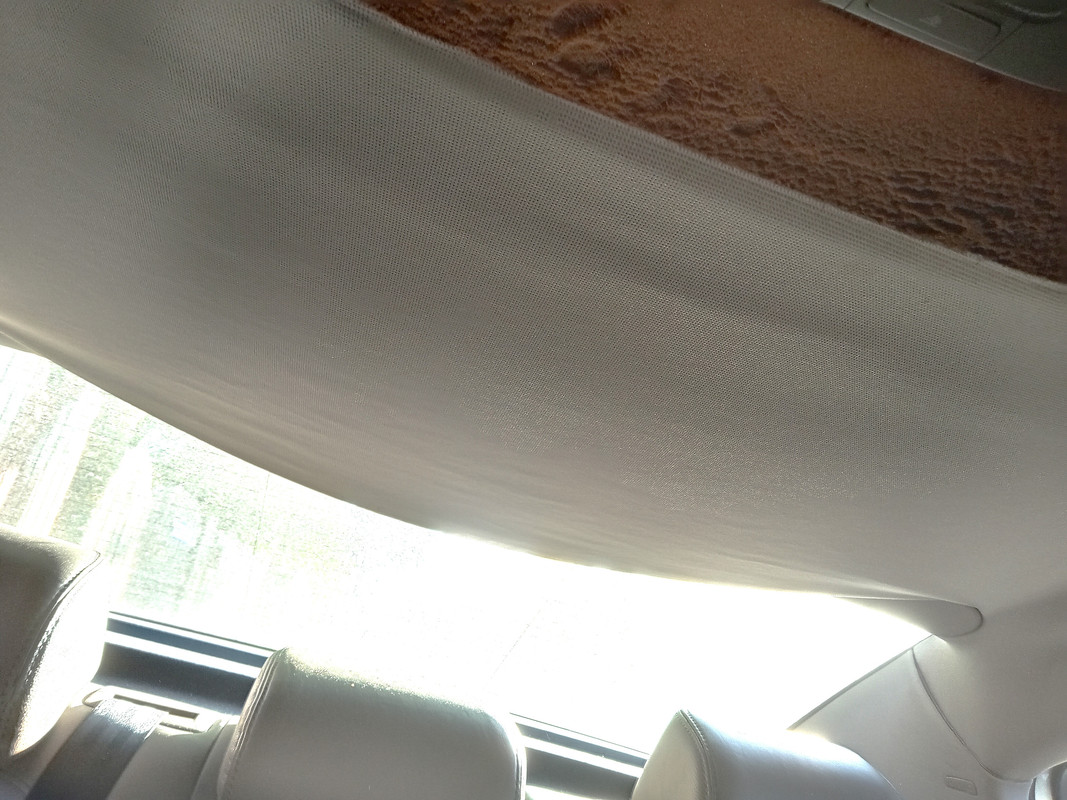

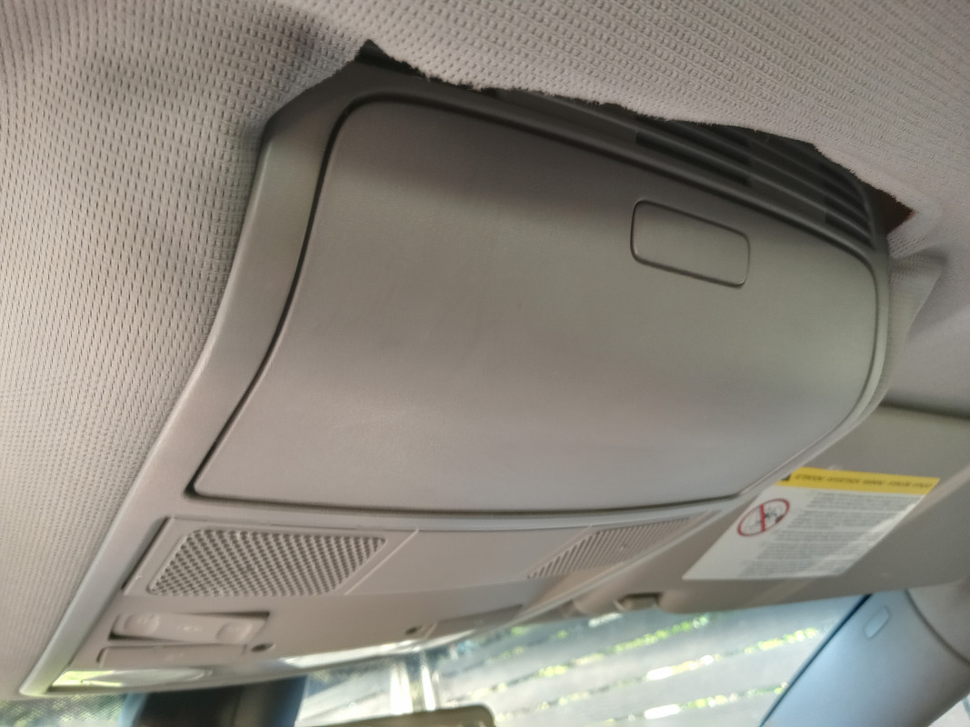

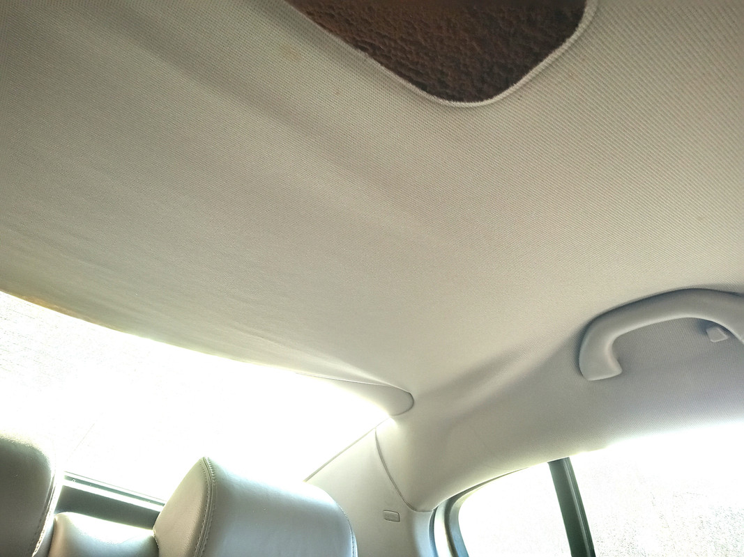

vasile barsan Posted April 29 Author Share Posted April 29 Examinand mai atent , am observat ca intradevar se pare ca tapiseria avea ceva burete (de ordinul a 2-3mm grosime ) care acum a devenit o pasta friabila..pun si ceva poze (atat cat am reusit ), in orice caz se cam indeparteaza de mine speranta sa pot face singur reparatia..am sa incerc totusi -mai mult nu am ce sa stric.. https://i.postimg.cc/fydNtNnh/tap1.jpg https://i.postimg.cc/PrmHdTQW/tap2.jpg https://i.postimg.cc/tgmQBT9j/tap3.jpg https://i.postimg.cc/qRPfd5tD/tap4.jpg https://i.postimg.cc/sx7kf47j/tap5.jpg Link to comment
iora Posted April 29 Share Posted April 29 (edited) Eu zic ca o sa va descurcati, incepeti sa lipiti pe portiuni mici incepand de la mijlocul plafonului si avand grija ca materialul sa nu faca cute. Ideal ar fi sa folositi ca sablon vechiul material recuperat de pe plafon sa nu aveti surprize. Spor! Edited April 29 by iora Link to comment

BRANCA Posted April 30 Share Posted April 30 vasile barsan.În clipurile puse se vede clar cum trebuie lucrat.Chestia e că pânza veche nu se refoloseşte!Trebuie căutată o pânză similară...De asemeni e nevoie de ceva perii specializate pentru îndepărtarea resturilor de burete de pe suport. Dacă nu faci singur te costă sigur peste 1000 lei la service...Mai sunt mici meseriaşi ce au manopera mai mică. Link to comment

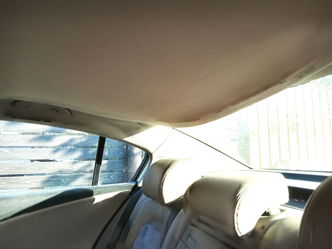

TestPoint Posted May 4 Share Posted May 4 La 28.04.2025 la 18:51, vasile barsan a spus: Salutari! Nu tine de tablarie /segmenti , dar sigur este domeniul auto..Descrierea problemei: In urma cu ceva vreme am constatat ca tapiteria plafonului s-a desprins in partea din spate..am ignorat situatia pentru moment (nu ma deranja foarte tare).. astazi am constatat ca aproape toata suprafata tapiteriei planseului s-a dezlipit > pana in partea din fata la oglinda..parca s-a contractat cumva.. intre partea textila si planseul de tabla exista un material care seamana cu ceva pluta un pic adeziva, am observat ,insa ca adezivul nu mai "tine" , pare uscat..Intrebare / rugaminte: Stie cineva o solutie /adeziv care sa tina tapiteria la locul ei ? Am prenandez insa cum sa-l aplic pe suprafata interioara(ar fi ca naiba sa si iasa prin tesatura),Sau poate cunoaste cineva un tapiter auto.. pe vremuri era o meserie cautata.. Cu multumiri! Adezivul cu care se lipeste trebuie sa fie care rezista la temperaturi de 100grade,eu am folosit cel de 120 grade,nu merge orice adeziv acolo pentru ca se va desprinde in timp iarasi.Adezivul se aplica cu o pensula bine intins ,(daca nu e tip spray) se aplica pe parti si tot asa se lipeste si materialul pana la finalizare.Nu se face exces de adeziv pentru ca va absorbi buretele prea mult si se va vedea in exterior pe material si va ramane patat. Piesa se curata de buretele uscat cu o perie de sarma sau de scoarta care are tepii de plastic,merge super bine si nu deterioreaza plafonul atat timp cat se apasa cu simt piesa respectiva.Se foloseste un aspirator la colectarea resturilor de pe plafon. Link to comment
