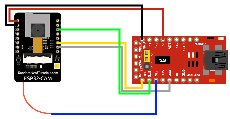

cristi7521 Posted April 27, 2025 Share Posted April 27, 2025 (edited) Acum 16 minute, Blacksmith a spus: Sa stii ca m-am gandit si eu la asta, si chiar ar fi o idee misto, pentru ca ies mult mai ieftin mi-o proiectez cum vreau eu. Dar problema este ca are chip-ul ala care face interfata intre USB si modul, care e pe carcasa din aia nenoricita, fara pini, pe care eu nu o pot lipi... Se poate folosi circuitul de mai jos care are capsula soic in loc de CP2102N-A01-GQFN28 folosit de espressif https://en.kohacraft.com/archives/make-a-circuit-using-ch340c-for-esp32-writingsuccess.html Sau scoti la un conector pinii digitali si folosesti ca programator un adaptor FT232 TTL (am testat si functioneaza) https://www.instructables.com/Fidi-ESP826632-Wiring/ ESP32-C6 si ESP32-S3 au convertor USB incorporat, nu mai este nevoie decat de mufa USB Edited April 27, 2025 by cristi7521 adaugare 1 Link to comment

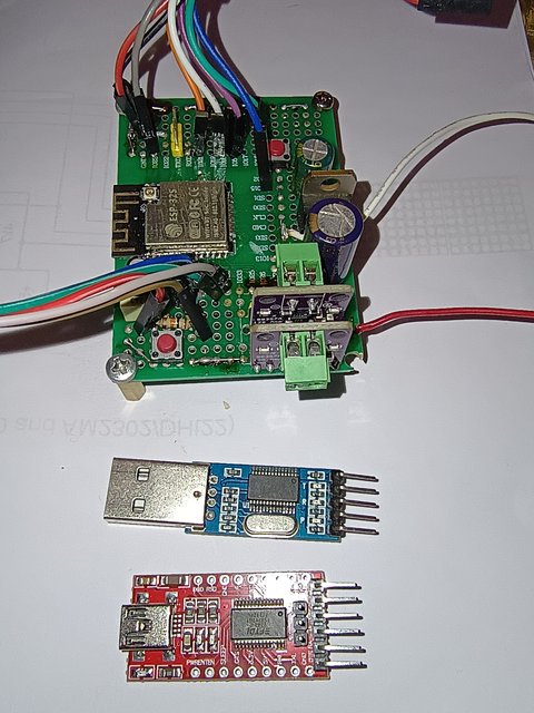

val Posted April 27, 2025 Share Posted April 27, 2025 (edited) Periodic cumpar de la chinezi module simple ESP32 si pcb-uri de test cu pad-uri pt. aceste module care pot fi adaptate pentru diferite proiecte; am gasit doua variante, 5x7 cm si 7x9 cm. Pentru programare mai tebuie adaugate: un switch (fara retinere) pe I00 catre gnd, inca un switch pe En catre gnd plus o rezistenta de 4K7 de pe En catre 3.3 volti. Desigur si conector legat la pinii RX, TX, Gnd ai modulului ESP32 catre orice adaptor USB / UART cu driver-ul aferent sistemului de operare. Exemplu: Edited April 27, 2025 by val Link to comment
cristi7521 Posted April 27, 2025 Share Posted April 27, 2025 (edited) 1 oră în urmă, val a spus: Periodic cumpar de la chinezi module simple ESP32 si pcb-uri de test cu pad-uri pt. aceste module care pot fi adaptate pentru diferite proiecte; am gasit doua variante, 5x7 cm si 7x9 cm. Pentru programare mai tebuie adaugate: un switch (fara retinere) pe I00 catre gnd, inca un switch pe En catre gnd plus o rezistenta de 4K7 de pe En catre 3.3 volti. Desigur si conector legat la pinii RX, TX, Gnd ai modulului ESP32 catre orice adaptor USB / UART cu driver-ul aferent sistemului de operare. Exemplu: Daca folosesti pinii RTS(Enable) si DTR(boot) nu mai ai nevoie de switch, reseteaza automat Esp32 la programare. Nu sunt necesari tranzistori. Edited April 27, 2025 by cristi7521 1 Link to comment
