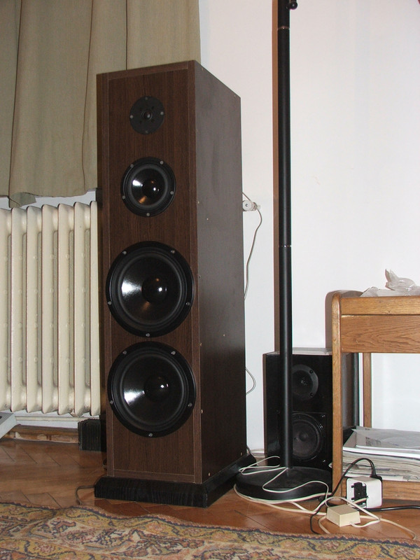

Shambala Posted April 2, 2025 Share Posted April 2, 2025 Cand am spus sa nu luati exemplul meu nu m-am referit nici o clipa la incintele cu difuzoare Visaton. Acea poza a fost pt a ilustra mentiunea despre lucrul cu ele. Exemplul de evitat la care ma refeream este cursul / trendul audiofil al lucrarilor DIY pe care le-am tot facut. Probabil sunt persoana [inconstienta] de pe acest forum care a cheltuit cei mai multi bani pe lucrari DIY. Nu imi permit sa recomand nimanui aceasta cale audiofila ("microbul audiofil"). Link to comment
