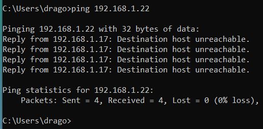

XAN77 Posted January 1, 2024 Share Posted January 1, 2024 La mulți ani tuturor colegilor Știu că nu se potrivește aici acest topic dar sigur sunt colegi care s-au jucat cu așa ceva. Am luat recent un PI4 cu 2GB RAM să mă joc un pic cu Home Assistant OS. Am scris cu raspberry pi imager home assistant-ul pentru PI4/400, pe 2 carduri diferite, dar degeaba, nu e disponibil site-ul HA la adresele http://homeassistant.local:8123 sau http://X.X.X.X:8123 PI-ul îl alimentez cu o sursă de 2,4A și e conectat prin cablu ethernet la router. Am încercat și scrierea unei imagini cu balena eatcher, la fel. Am pus un os lite de raspberry ca să văd că merge placa și e ok, mă conectez ssh prin wifi totu ok. Am reușit chiar pe acel os să instalez manual home assistant la care am avut o ciudățenie la instalare respectiv o aparentă blocare pentru care l-am repornit, dar totuși mergea, vedeam pagina web HA, însă nu aveam Supervisor mode, de unde să am acces la Add-ons unde mă interesează în special MQTT. Deci hardware ar fi ok cred eu, dar nu știu de ce nu pot folosi metoda oficială de a instala Home assistant OS. A mai întâlnit cineva problema și are vreo soluție ? Nu am un cablu cu mufă micro hdmi să pot vedea dacă ar apare ceva info pe tv când încerc cardul cu HA de nu merge. Am comandat cablu și o sursă de pi4 de 3A dar abia pe vineri poate le voi avea. Link to comment

XAN77 Posted January 1, 2024 Author Share Posted January 1, 2024 (edited) Acum 52 minute, dorofteius a spus: Uita-te in router daca a primit adresa de la dhcp server. Daca a primit adresa il gasesti pe 8123. cred că da, la dhcp client list în routerul digi apare printre multe ltele și : Acum 7 minute, antemir a spus: ping de pe un PC (din reteaua interna) pe IP X.X.X.X merge ? la ping nu cred că e ok ce primesc: Edited January 1, 2024 by XAN77 Link to comment
XAN77 Posted January 1, 2024 Author Share Posted January 1, 2024 din pi4 nu pot face nimic din păcate pentru că nu am încă cablu hdmi, am comandat cum ziceam mai sus, pe vineri sper să-mi vină. Am lăsat peste 2h pi4 înfuncțiune cu cardul cu HA OS dar degeaba. Am pus un card cu un so raspberry lite, fără desktop. Mă conectez prin wifi SSH și e ok. Văd că în router am 2 buc PI4 cu MAC-uri similare, diferă doar ultimu byte, 88 în loc de 87. Cel pcu 87 primește tot ip 192.168.1.22, cel cu 88, pe care mă și conectez ok primește ip cu 23. Mă rog, lucrez în orb acuma, aștept cablu ăla și tot atunci primec și sursa ok. Totuși parcă e ceva ciudat, nu știu dacă pe ethernet e totul ok, că dacă e o problemă cu conexiunea ethernet, deasta am probleme. Văd că pe wifi e ok și asta o pot face pentru că la instalarea unui OS normal, editez config și activez SSH, setez ssid și pass dinainte de a scrie cardul. Dar nu știu cum să fac ca HA să se conecteze nativ prin wifi, că el e făcut să mă conectez prima dată cel puin prin cablu. Link to comment

XAN77 Posted January 1, 2024 Author Share Posted January 1, 2024 (edited) Acum 4 minute, dorofteius a spus: ce router ai ? Intra in router si uita-te daca a primit ip. Vezi ca ha os este diferit pt arm. Pana nu il legi de un monitor nu stiu ce sa iti spun. este un router de la digi, pe fibră, în pagina lui la model apare AN5506-02-FG El are 2 porturi Lan1 și Lan2 dar din câte mi-a zis tipul care l-a instalat, doar Lan1 e operativ, celălalt nu merge. Cum nu mai am calculator desktop acum e port liber. Dar am avut calculator legat la acel port, e funcțional. Întradevăr, e musai să îl pun la un monitor. Voi reveni cu info după ce o să fac asta. Acum înțeleg de ce îmi apar 2 buc pi4, pentru că placa wifi și cea ethernet au mac-uri diferite, primesc 2 ip-uri, pentru ambele plăci de rețea...cred. Edited January 1, 2024 by XAN77 Link to comment

Stefan Posted January 1, 2024 Share Posted January 1, 2024 @XAN77 citind acum cele scrise nu m-am gândit o clipa ca ai putea avea probleme din router. Totuși la ce porcarii de software modificat are digi pe routere ... te poți aștepta la orice. Ideea lui @antemir cu PING-ul e buna dar încerca, daca are acesta posibilitate, sa dai ping direct din interfața routerului (unele au) spre RPI-ul cu HA. Nu ai un switch sa il pui pe LAN 1 la router si in el sa bagi RPi-ul si laptopul? Link to comment
