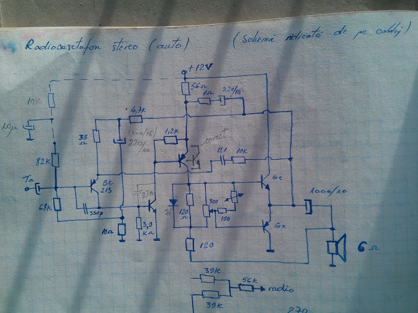

O schema practica difera foarte putin de aplicatia din catalog. Ai de ridicat schema de pe placa a max 10 componente. Treaba de 30 min max.
Cand nenea Gogu era in proiect, ne descurcam fara probleme.
