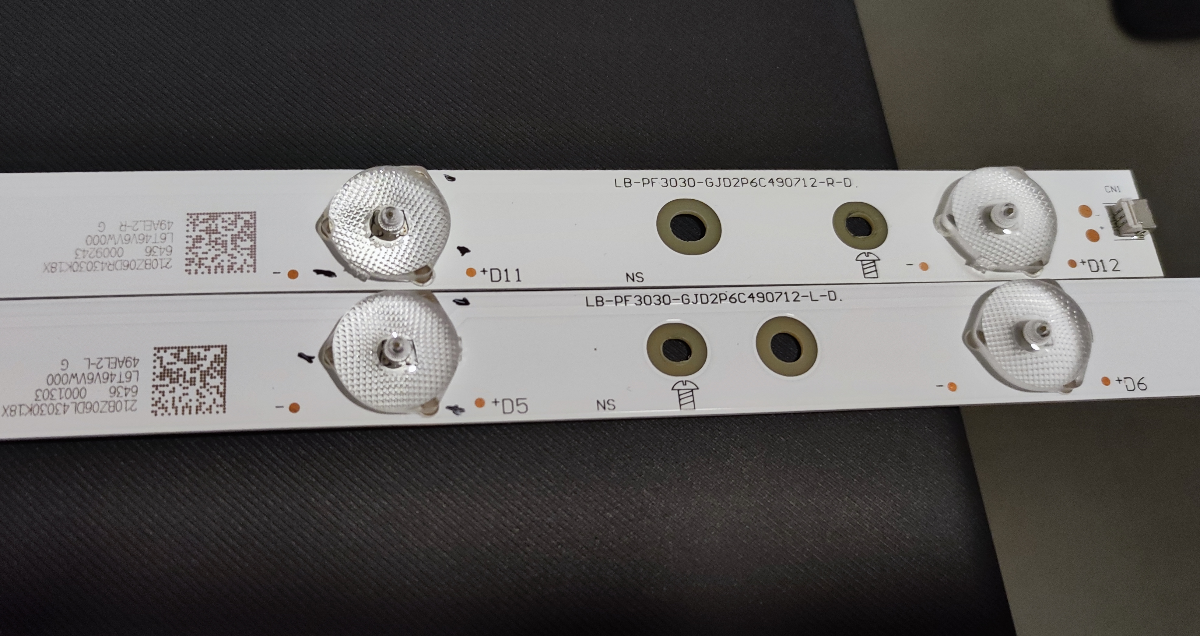

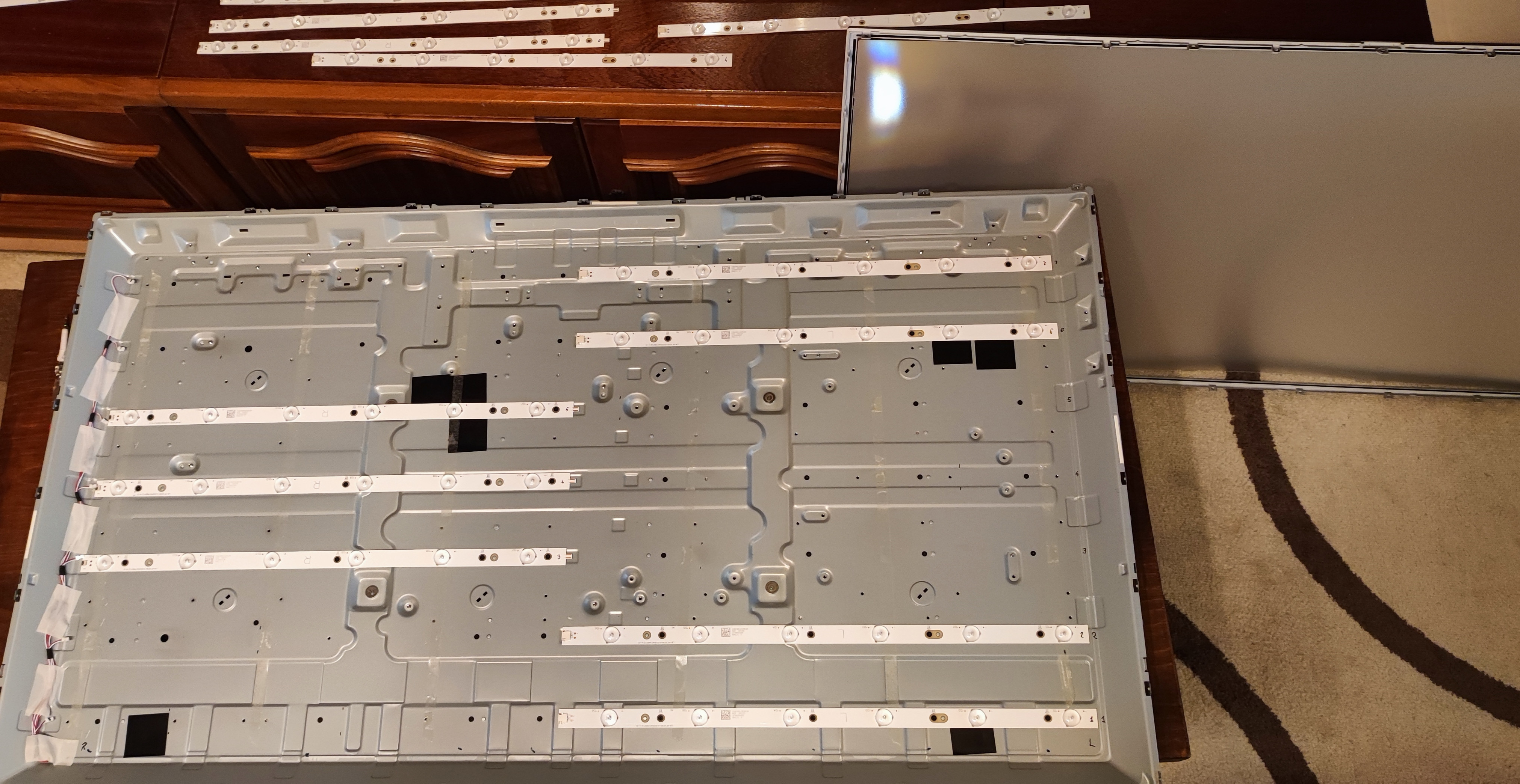

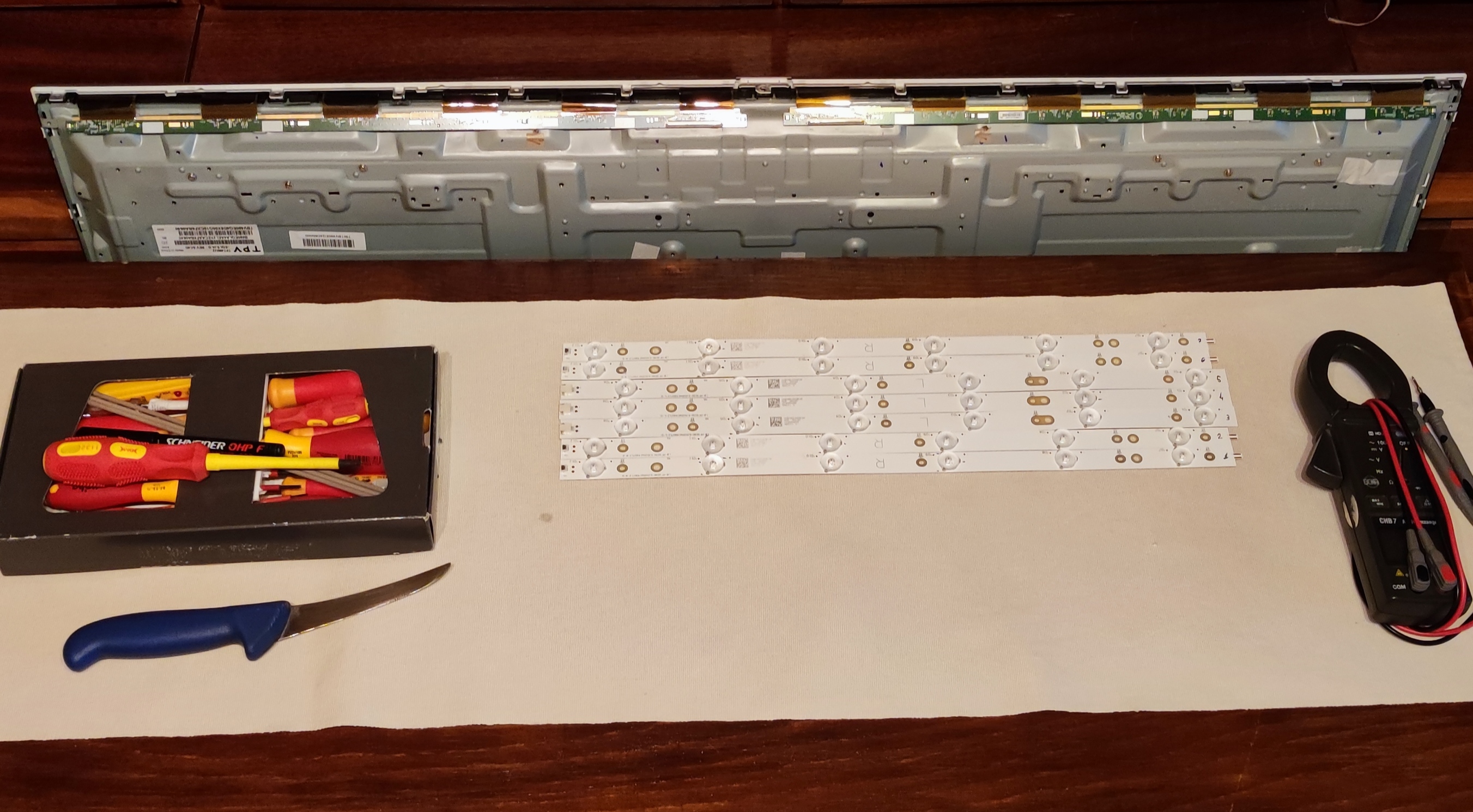

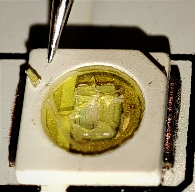

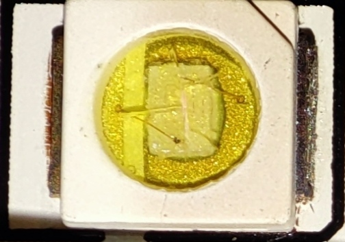

high_voltage_tm Posted November 21, 2022 Share Posted November 21, 2022 (edited) Salutare. Am ajuns la al 3-lea TV defect, modelul din titlu. După un Samsung la care a cedat panelul și un LG tot cu probleme la LED-uri. Toate au murit subit, cam la 4 ani de la achiziție. Utilizare rară spre medie, luminozitate undeva pe la 60%. Ne ținute în ninsoare/ploaie/bătaia soarelui. Mă gândesc serios ca următorul televizor să fie un proiector. Dar până trece iarna, războiul și se ieftinesc lemnele, aș încerca cumva să repar Philipsul ăsta... Backlightul e pe 7 rânduri a câte 12 LED-uri (14 barete, câte două pe rând). Pe fiecare rând e câte o baretă cu un LED întrerupt/ars, cu excepția ultimului rând la care prima baretă are unul întrerupt și unul în scurt. Deci 8 LED-uri defecte în total - ceea ce mi se pare foarte mult. Nu înțeleg cum a apărut defectul, din ce cauză; s-au ars toate odată (supratensiune, convertor alimentare defect ?) sau a cedat câte unul treptat, până a intrat în protecție (în cazul ăsta, cum de nu am sesizat o problemă evidentă de luminozitate, având în vedere că dacă se duce un LED de pe un rând nu se mai aprinde deloc acel șir de 12 bucăți ?) Ca soluție de reparație, m-am gândit la două variante: - să înlocuiesc toate baretele - să înlocuiesc LED-urile defecte. La prima variantă, nu știu dacă se găsesc înlocuitori pe original și care ar fi prețul. Ce am găsit online la diversele magazine care se ocupă cu vânzarea de piese pentru depanare, e set complet de barete, la 145 lei cu transport inclus. Pe AliExpress sunt cam la 105 lei, cu transport/taxe incluse. Bănuiesc că sunt aceleași produse, no name chinezești, ca mai toate produsele disponibile online. Întrebarea este dacă rezultatul reparației cu această variantă va fi unul decent, apropiat de imaginea originală. La varianta 2, problema principală e că nu știu ce model de LED e pe baretele originale. Din ce am găsit pe net, cică ar fi varianta asta de chip, de la OSRAM (6,3V/150mA) https://www.tme.eu/Document/3321faddf912cf1b6b255469202717da/GW-PSLPS1.EC-BIN10.pdf A doua problemă, presupunând că găsesc înlocuitor OK și reușesc să le montez fără probleme, e cât va mai dura până o să moară iar din LED-urile vechi de pe barete, care probabil au suferit același stres termic (sau ce ”boală” or fi avut cele care s-au defectat deja)... https://i.postimg.cc/HTZ8zMTX/1668985310220.jpg https://i.postimg.cc/mLGLyZ17/1668985310207.jpg https://i.postimg.cc/Fs25FGj0/1668985310201.jpg https://i.postimg.cc/3NdVYDNL/1668985310185.jpg https://i.postimg.cc/KzYsDgPZ/1668985310158.jpg Edited November 21, 2022 by high_voltage_tm Link to comment
validae Posted November 21, 2022 Share Posted November 21, 2022 Schimbă toate baretele fără discuţie sau regrete.După patru ani cred că 150 Lei nu e prea mult ca să-i mai prelungeşti funcţionarea încă pe atât sau măcar doi trei ani. Schimbarea doar a ledurilor, pe lângă că-i o muncă laborioasă, ar necesita schimbarea tuturor ledurilor altfel ar fi doar o cârpeală cu şanse minime de a rezista.Vor crăpa sigur altele decât cele schimbate şi riscul de a sparge ecranul prin manipulări repetate nu e mic. Vorbind de alternativa unui proiector....trebuie să ai pretenţii minime de calitate sau să fii adeptul unei imagini foarte mari dar de rezoluţie execrabilă.Ca să nu zic de necesitatea unui ecran de calitate, sau zid cu finisaj stil ,,coală de hârtie,, ca să nu vezi toate imperfecţiunile tencuielii pe o imagine cu mult alb... Link to comment
high_voltage_tm Posted November 21, 2022 Author Share Posted November 21, 2022 Problema la schimbatul baretelor nu e de cost, ci de calitatea rezultatului. Nu am legătură cu depanarea TV-urilor, nu știu ce soluții se practică, ce piese se folosesc - de aceea am întrebat. Dar dacă spuneți că merită, așa voi face; deja le dădusem ”adăugar în coș”, urma să finalizez comanda dar am zis să întreb înainte și aici. Legat de schimbatul LED-urilor defecte, partea cu dezlipit/lipit cred că aș rezolva-o ușor (aici am ceva experiență), problema e lipsa timpului. Defapt televizorul s-a defectat de prin primăvară, dar nu m-a deranjat foarte tare lipsa lui. Acum că e vreme numai bună de stat în casă, am zis să-i dau de cap... Vis-a-vis de proiector, era doar o idee. Dacă TV-urile astea din gama medie, adică 2500-3500 lei, nu țin mai mult de 4-5 ani (cel puțin eu așa am avut noroc), mă gândeam dacă or fii mai bune alea care costă dublu, sau un proiector care costă tot cam în zona aia (5-7000). Link to comment
Florinel TV Posted November 21, 2022 Share Posted November 21, 2022 Daca schimbi ledurile atunci schimbale pe toate ca sa nu fie probleme mai tarziu, eu am cumparat leduri si barete de la dmn. Badila si nu am avut probleme Link to comment
high_voltage_tm Posted November 21, 2022 Author Share Posted November 21, 2022 Am vrut să comand de la miva(...) dar văd că au comandă minimă 360 lei și nu prea am ce adăuga pe lângă ce-mi trebuie mie. Cum dau de "domnul Badila" (dacă am înțeles bine)? Varianta cu înlocuit toate LED-urile nu prea rentează, mai ales ca timp. Link to comment
Florinel TV Posted November 21, 2022 Share Posted November 21, 2022 Ce cod are baretele Link to comment
high_voltage_tm Posted November 21, 2022 Author Share Posted November 21, 2022 https://i.postimg.cc/xYt2hTD0/IMG-20221121-144135.jpg Link to comment
Florinel TV Posted November 21, 2022 Share Posted November 21, 2022 Vezi ca in linkul de jos ai contactele dumnealui , trimitei un mail cu poza aceasta cu baretele ca nu are in oferta aceste barete, poate aduce sau iti da ceva cu care va merge https://files.fm/f/squ6nb4sn Link to comment
