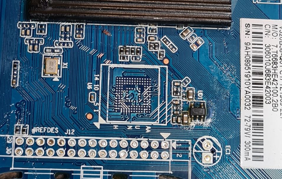

Florinel TV Posted June 8, 2022 Share Posted June 8, 2022 Am descarcat eu, vad ca este un singur bin in arhiva, salveaza originalul prima data https://files.fm/f/nz22rhze7 https://imgur.com/a/wp37N7s Acum 31 minute, iuliantv a spus: si eu mi-am luat teapå ,aici si in alte locuri ,,free,, e cv638 si nu cv6638, Acum am vazut si eu ca este doar CV638 Link to comment
Costica Tv Posted June 8, 2022 Share Posted June 8, 2022 Acum 27 minute, Florinel TV a spus: Am descarcat eu, vad ca este un singur bin in arhiva E un singur bin in arhiva pentru ca dumpul din emmc a fost salvat pe programator, adica a dat emmc-ul jos de pe placa si la pus pe soclu adaptor....deci cum s-ar zice nu exista legaturi ISP pentru aceasta placa, daca era destept identifica aceste puncte de legatura deoarece tot a dat cipul jos ! Link to comment
Florinel TV Posted June 8, 2022 Share Posted June 8, 2022 1 oră în urmă, Costica Tv a spus: E un singur bin in arhiva pentru ca dumpul din emmc a fost salvat pe programator, adica a dat emmc-ul jos de pe placa si la pus pe soclu adaptor....deci cum s-ar zice nu exista legaturi ISP pentru aceasta placa, daca era destept identifica aceste puncte de legatura deoarece tot a dat cipul jos ! Am pus poza si cu legaturile ISP, chiar daca a dat cipul jos tot trebuia sa aiba si celelalte BOOT1 , BOOT2 si EXT_CSD , dar el a salvat doar binul cel mare fara celelalte, deci pe soclu sau ISP tot asa il citeste Uite aici poza cu legaturile ISP https://imgur.com/a/wp37N7s Link to comment
Costica Tv Posted June 8, 2022 Share Posted June 8, 2022 Acum 23 minute, Florinel TV a spus: Uite aici poza cu legaturile ISP https://imgur.com/a/wp37N7s Poza cu legaturi care ai urcat-o nu e pentru placa CV6683H-E42 ci este pentru CV6683H-C42, uita-te cu atentie la placa CV6683H-E42 de jos ca se vad diferente colosale... Link to comment
