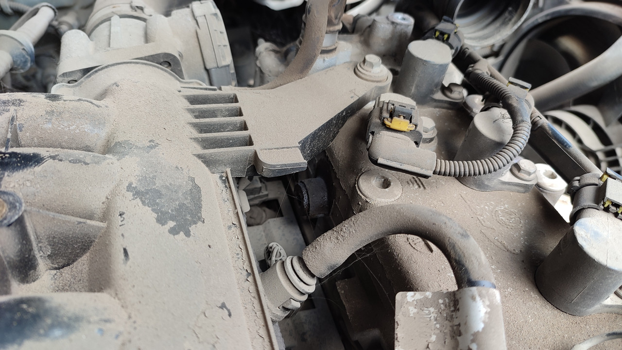

La minunata masina Fiat Doblo Panorama, benzina, din 2011 au mai aparut niste probleme, de data asta la motor. A aparut o bataie, un tăcănit, in principal atunci cand motorul este rece. Dupa o perioada de functionare, bataia dispare, dar nu tot timpul.
A crescut si consumul de ulei. Daca pana acum consuma 1L la 1000Km in oras (ati citit bine), acum consumul de ulei a crescut. 1L de ulei la 1000Km a consumat de la inceput, de cand am cumparat-o, de noua.
Am zis sa schimb uleiul, filtrul de ulei si de aer, ocazie cu care am observat ulei curs, amestecat cu praf, lipit pe sub motor si cutia de viteze.
Uleiul curge de undeva de sus, din partea dreapta a motorului (o fi capacul de culbutori?). O pata de ulei am sesizat si in partea din spate a motorului, la un capac cu inbus, diametral opus celui din fata. Nu stiu ce rol au aceste capace.
Motor 1.4 benzina, tip FIRE (Fully Integrated Robotised Engine).
Am pus poze si un clip video.

La 25.09.2021 la 21:38, norad a spus:
Poza spate:
Se folosesc (se scot si in loc se infileteaza niste suruburi) pentru a bloca arbori cu came cand se schimba distributia.
Cele doua "suruburi" din partea stanga jos se infileteaza in locul dopurilor (capac cu imbus).
Daca pe la ala din spate iti curge, scoate-l pune un snur de silicon reintz si strange inapoi. Siliconul il pui la baza surubului.
Motorul tau desi este identic cu T-Jet-ul de 1,4 litri papa ulei de nou.

Eu as curata toata zona si apoi as vedea unde incepe din nou sa curga. Nu-i greu sa schimbi garnitura (care arata ca mai jos). Daca vrei sa o faci singur la coltul blocului pot sa-ti dau si cuplul de strangere (doar blocul este din fonta deci in aluminiu ai sanse sa strici filetul).

Va multumesc.
O sa incep cu etansarea capacelor rotunde (cele cu inbus), cu silicon Victor Reinz.
Incep sa fac legatura cu uleiul ce se prelinge, cu schimbatul distributiei acum vreo doi ani la un service auto.
