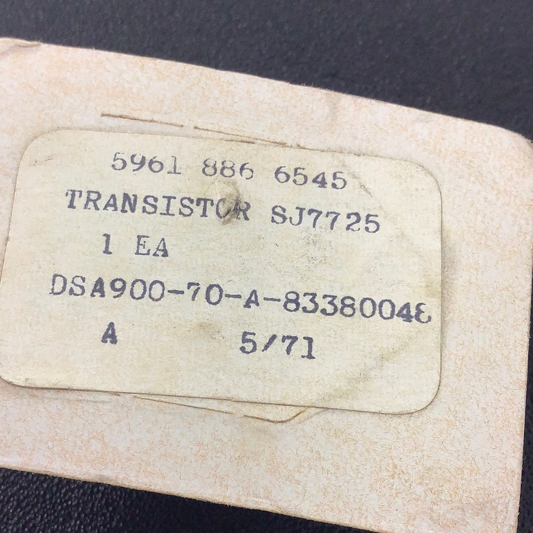

norad Posted May 6 Share Posted May 6 Se pare ca a existat si varianta cu H in coada. Imaginea provine de aici: https://ace4parts.com/products/sds225h-motorola-transistor-nsn-5961-886-6545 NSN = National Stock Number ? La pagina de mai sus e si imaginea: Probabil cutia. Nu stiu daca aduce vreo indicatie utila. Link to comment
doru3160 Posted May 9 Share Posted May 9 Am cautat și sj7725, dar la fel, nici un rezultat concret. Mă gândeam ca găsesc niște date de catalog, în varianta minimala, ca să știu la ce ii pot pune la muncă. Placa vine din anii 75...80, și arată la fel de bine ca atunci când a fost fabricată. Link to comment
carageae Posted Wednesday at 02:10 AM Share Posted Wednesday at 02:10 AM Probabil n-o sa gasiti nimic si asta nu din cauza vechimii, Motorola a avut acest obicei de a marca tranzistoare cu un cod custom, nestandard, pentru anumiti producatori si la un standard de calitate mai ridicat. Iata ce tranzistoare am eu intr-o cutie, cele doua cu SJ, am crezut ca sunt ceva mosfeturi canal P, dar nu, sunt bipolari NPN cu siliciu. S-au folosit inclusiv in niste amplificatoare de bas de la Peavey - asa am dat de ei, intr-o discutie pe un forum, unul cauta dupa ceva echivalent pt. un amplificator Peavey. Cel mai sigur e sa determinati daca sunt NPN sau PNP si daca sunt cu siliciu sau germaniu. Apoi poate restrangem aria cautarilor....cele mici care le comanda ce cod au? Aveti idee din ce aparat au fost scoase? Generator de curent inseamna foarte multe variante.... SJ6344 (2buc), SJ6357 (7 buc) Echival. (Motorola - MJ15003, Onsemi - 60142, RCA - 70484140 ) Link to comment
