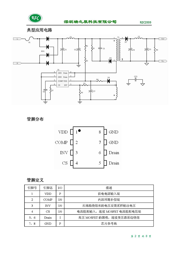

Stefan Posted May 24, 2020 Share Posted May 24, 2020 (edited) Întrebați de schema controllerului de temperatură REX-C100? Există tot felul de clone ale acestui controller, nu puteți posta o poză? De ex. eu am un C100 cu o schemă destul de simplă dar nu prea semăna cu ce am văzut la alte controllere de pe internet. Schema sursei este asta (nu am găsit montate L1 si L2) + 78L05 (smd). http://www.rzcsemi.com/cpxx/AC_DC_yuanbiankongzhi/2018/1217/80.html Edited May 24, 2020 by Stefan Quote Link to comment Share on other sites More sharing options...

Stefan Posted May 24, 2020 Share Posted May 24, 2020 Am verificat schema si link-ul, functioneaza perfect de pe Chrome, Firefox si IE11. Oricum nu e utila daca ziceti ca aveti "sursa cu doua tranzistoare un smd si 3150 cu stabilizare pe condesator.." Quote Link to comment Share on other sites More sharing options...
