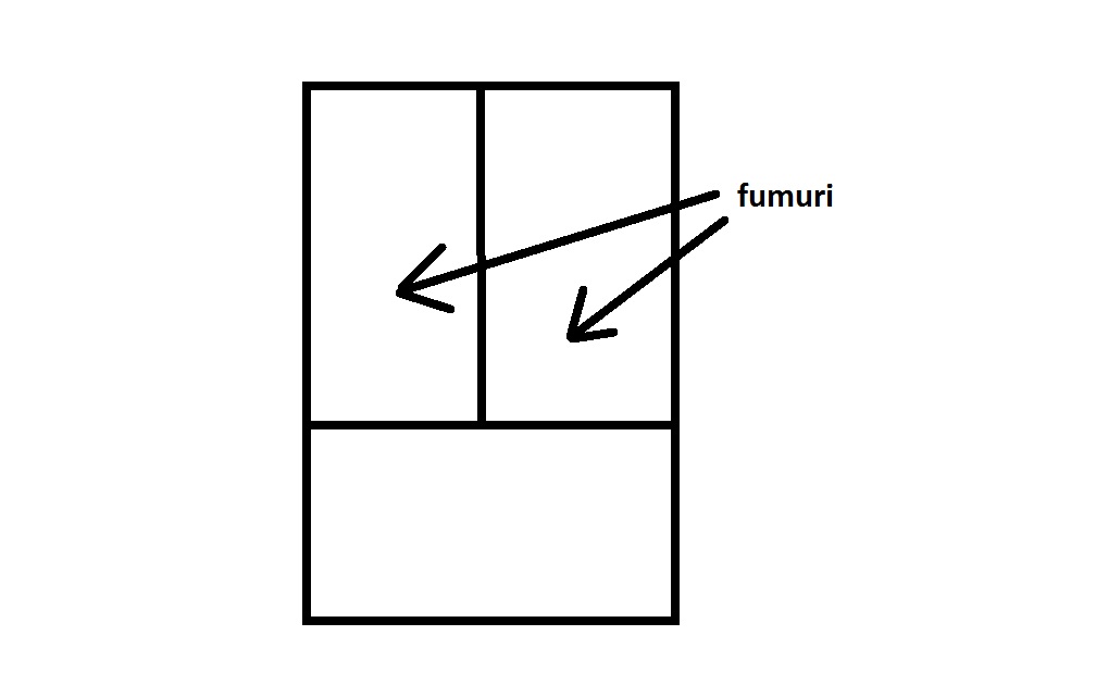

Este ceva mai greu de explicat in cuvinte ce si cum, ca sa fie pe intelesul tuturor.   Am incercat sa schitez pentru intelegere.
Vedere soba din lateral
Vedere soba din fata
Vedere soba (fumuri) de sus

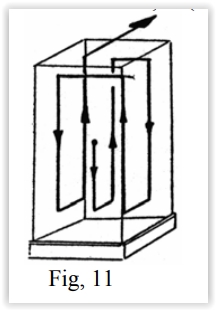

Fumul iese din focar si urca in fumul 1 prin aceea gaura dintre focar si fumuri. La partea superioara a fumului 1, intre fum 1 si fum 2 se lasa o trecere (un gol, cel putin cat diametrul iesirii spre cos) prin care fumul trece in fum 2 si coboara in jos unde intre fum 2 si fum 3 este iar un gol (trecere) pe unde fumul trece in fum 3 si urca in sus unde este trecere (gol) intre fum 3 si fum 4, in fum 4 coboara in jos, trece iar in fum 5 prin trecere (gol) si apoi urca in fum 5 la iesirea spre cos, trece prin iesire cos si apoi este evacuat afara pe cosul sobei.
Sper ca ai inteles, fumul "serpuieste" sus-jos prin fumuri pana ajunge la cos. Toate trecerile intre fumuri sa fie minim cat iesirea spre cos.
Ceva ca in poza de mai jos:
Explicațiile sunt mai mult decât  binevenite, dacă pe primele trei poze ai fi pus și ușa și plita ar fi fost mai mult decât speram. Mulțumesc mult pentru răspunsuri
