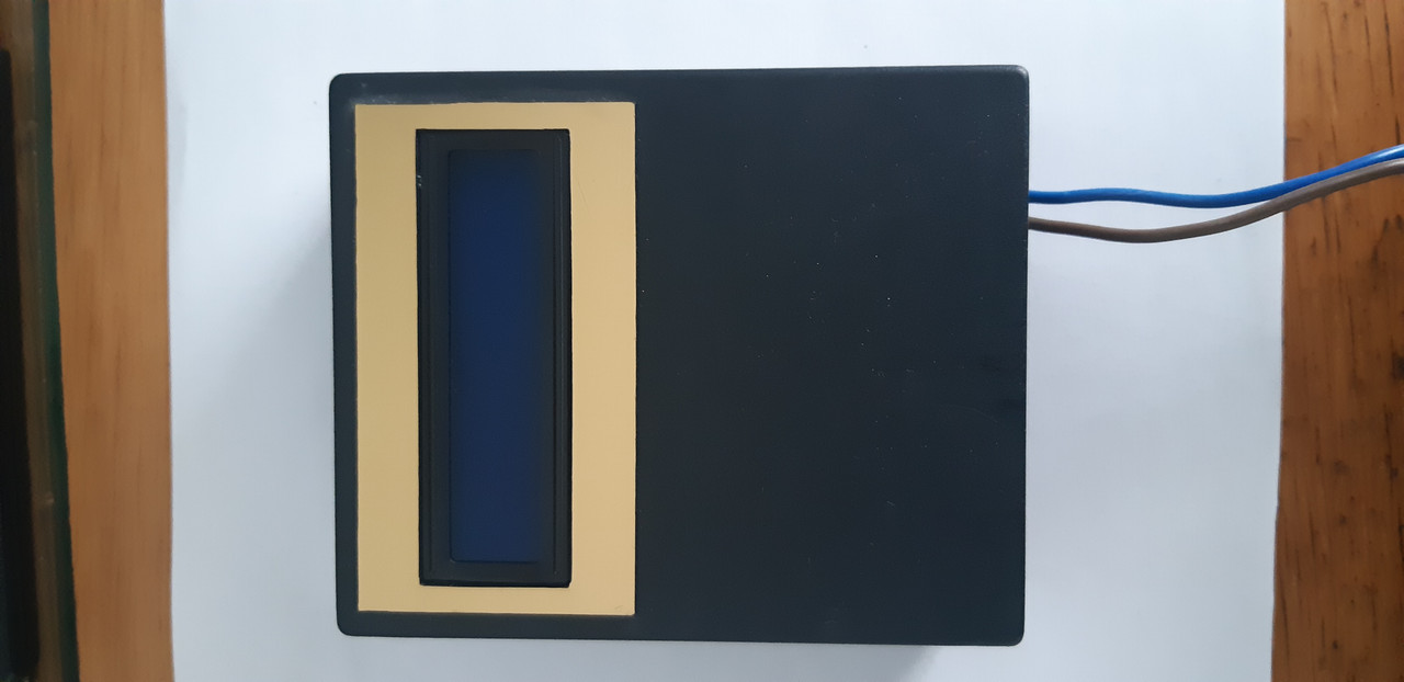

florinapostol Postat Iunie 19, 2021 Partajează Postat Iunie 19, 2021 cutia noua facuta la printer 3D. suport pentru letcon si buton Citează Link spre comentariu

woodyteo Postat Iunie 20, 2021 Partajează Postat Iunie 20, 2021 (editat) Acum 10 ore, mac01 a spus: Inca nu am realizat-o...este in proiect...montajul a fost cumparat si este identic cu al vostru...dar in niciun caz nu am sa prind montajul cu suruburi de panoul frontal. Este urat.... mai ales ca acele suruburi nu au nicio simetrie pe panou. Ce am făcut eu nu e nici pe departe varianta finală. Si eu caut o soluție de prindere a montajului mai profi și chiar mă gândeam la prinderea pe verso cu un colțar de aluminiu că de ăsta am, dar din păcate sunt limitat de spațiul mic din carcasă care e la limită, e vorba de 1,5mm. Totodată caut ceva și pentru afișaj, o mască ceva. Nu pot decupa în dreptul afișajului să fie estetic, nicicum. E al doi-lea panou frontal care e din aluminiu de 2mm., pe care îl stric. Mă gândeam ca poate există o mască și pentru acest afișaj de Nokia ceva în genul https://i.postimg.cc/2S6TRzm0/20210620-094735.jpg https://postimg.cc/gx38DthTcum e pentru acesta, sau poate veniți dvs. cu o altă soluție mai profi. Editat Iunie 20, 2021 de woodyteo Citează Link spre comentariu
mac01 Postat Iunie 20, 2021 Partajează Postat Iunie 20, 2021 (editat) Coltarele de aluminiu sunt bune pentru prindere....cu niste distantiere fata de placa...si gata...ati prins placa de fundul cutiei. Afisajul sa vina la nivel cu fata frontala care se decupeaza. Peste tablita frontala decupata se poate pune un plastic subtire transparent (folie de maxim 1mm grosime).......ca sa nu se vada imperfectiunile decupaturii locului de afisaj. Plasticul il acoperiti in totalitate cu o folie de cativa microni neagra sau alta culoare (cum se foloseste la geamurile auto) si decupati folia doar in dreptul afisajului cu un cutter fin si bun. Acea folie de plastic se lipeste cu apa si se intinde bine cu o guma (ceva de cauciuc) pentru a scoate toate bulele de aer dintre folii. Ambele folii se gasesc peste tot...si sunt foarte ieftine. Asta ar fi un exemplu ieftin si rapid iar aspectul final va fi altul...mult mai bun....nu se vor mai vedea nici acele suruburi inestetice si nesimetrice...si nu se va mai vedea nici imperfectiunile decuparii locului de afisaj. Sa facem ceva mai profi...asa-i? Adica montajul este facut meserie si o dam in balarii cu cutia! Sa n-o facem ca la casa pionierilor cand aveam 14 ani si construiam sirene de urlat si bistabile cu becuri...le bagam intr-o cutie prinsa pe toate partile in suruburi. Si mai sunt exemple...dar mai costisitoare. Editat Iunie 20, 2021 de mac01 Citează Link spre comentariu
woodyteo Postat Iunie 20, 2021 Partajează Postat Iunie 20, 2021 Acum 11 minute, mac01 a spus: Coltarele de aluminiu sunt bune pentru prindere....cu niste distantiere fata de placa...si gata...ati prins placa de fundul cutiei. Afisajul sa vina la nivel cu fata frontala care se decupeaza. Peste tablita frontala decupata se poate pune un plastic subtire transparent (folie de maxim 1mm grosime).......ca sa nu se vada imperfectiunile decupaturii locului de afisaj. Plasticul il acoperiti in totalitate cu o folie de cativa microni neagra sau alta culoare (cum se foloseste la geamurile auto) si decupati folia doar in dreptul afisajului cu un cutter fin si bun. Ambele folii se gasesc peste tot...si sunt foarte ieftine. Asta ar fi un exemplu ieftin si rapid iar aspectul final va fi altul...mult mai bun. Puteți să-mi dati un link ceva ca să-mi pot da seama, sau sub ce denumire le găsesc pe net. Citează Link spre comentariu
mac01 Postat Iunie 20, 2021 Partajează Postat Iunie 20, 2021 (editat) Se gasesc peste tot...in toate magazinele de bricolaj...la diferite grosimi. Un link cu cea transparenta, mai groasa care se si poate vopsi.....iar folia de geamuri subtire o gasesti peste tot. Sau acoperi locul de afisaj si vopsesti folia cu un spray. Sunt variante destule si multe. https://www.dedeman.ro/ro/folie-guttagliss-solair-extra-50-x-1-25-m-0-72-mm/p/6035391 Editat Iunie 20, 2021 de mac01 Citează Link spre comentariu
