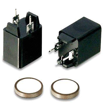

cornel1962 Posted August 4, 2016 Share Posted August 4, 2016 (edited) un pistol de lipit....dati capacul jos si o sa vedeti o piesa neagra pe placa, cu doi pini de forma unui cub(aproximativ) , o inlocuiti!!! ...se numeste PTC si uitati-va aici cum arata: http://upload.ecvv.com/upload/Product/20088/China_PTC_Thermistors_Used_for_Degaussing20088221501032.jpg se afla chiar langa intrerupatorul de retea. Bafta! Edited August 4, 2016 by cornel1962 Link to comment
Marin Maria Posted August 4, 2016 Share Posted August 4, 2016 un pistol de lipit....dati capacul jos si o sa vedeti o piesa neagra pe placa, cu doi pini de forma unui cub(aproximativ) , o inlocuiti!!! ...se numeste PTC si uitati-va aici cum arata: http://upload.ecvv.com/upload/Product/20088/China_PTC_Thermistors_Used_for_Degaussing20088221501032.jpg Bine bine,dar cu culorile ce face?ca treaba asta cu demagnetizare o poate face fara sa mai desfaca tv-ul sa schimbe ptc-ul, si prin trecerea pistolului de lipit prin fata ecranului,bineinteles asta este ceva temporar Link to comment
cornel1962 Posted August 4, 2016 Share Posted August 4, 2016 (edited) Bine bine,dar cu culorile ce face?ca treaba asta cu demagnetizare o poate face fara sa mai desfaca tv-ul sa schimbe ptc-ul, si prin trecerea pistolului de lipit prin fata ecranului,bineinteles asta este ceva temporar pistolul de lipit era pentru inlocuire , nu pentru a demagnetiza tubul....in poza parca este o imagine curcubeu si nu strica sa incerce sa schimbe termistorul prima data. Am rezolvat multe in felul asta....acum 2-3 zile am avut unul la fel! Edited August 4, 2016 by cornel1962 Link to comment

Florian Ciobanu Posted August 4, 2016 Share Posted August 4, 2016 Încearcă sa-l scoți din priza cel puțin o ora sa se răcească acel ptc și la pornire s-ar putea sa ai bafta sa se demagnetizeze, am pățit așa cu multe tv oprite doar din telecomanda o perioada mare de timp, în acest caz ptc sta cald permanent și nu lucreaza Link to comment
