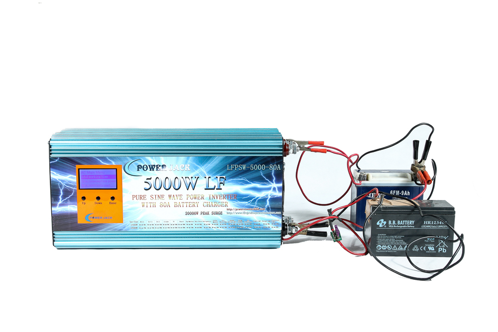

T.Sorin Posted July 28, 2016 Share Posted July 28, 2016 Invertoarele chinezesti de asa de mare putere 3000 - 5000w , in proportie de 90 % sunt niste veritabile fake-uri . In primul rand unda este de tip sinus pur simulat ( nu sinus pur ) , acest tip de sinus complex este obtinut dintr-un sinus modificat cu varf tesit , pe osciloscop se vede cel mai bine la ce ma refer. Daca invertorul este unul din acele tipuri la care ma gandesc eu ca este ( open gate ) , ca acesta :http://g01.a.alicdn.com/kf/HTB1cJJaKFXXXXXqXVXXq6xXFXXXG/5000W-PURE-SINE-WAVE-POWER-INVERTER-DC-12V-TO-AC-110V-60Hz-80A-BATTERY-CHARGER-LCD.jpg desi scrie pe el 5000w mai mult de 3000 w nu duce ! testat. Bun acum ca am dumerit acest aspect , putem spune ca exista invertoare chinezesti ca acestea : de slaba calitate , care nu afecteaza la sistemele rezistive si inductive pana la jumatate din puterea lui , dar pe partea de alimentare a aparaturii electronice fine : TV , Pc, pe termen lung o distruge , unda nu este sinus pur nici in o mie de ani de azi inainte. Dar exista si invertoare chinezesti de buna chiar foarte buna calitate cu transformator toroidal , am si eu asa ceva de 1500va ( 1050w) . Nu mereu ce este mult este si bun . Acum depinde si ce tip de invertor aveti dumnevoastra , o poza spre exemplu .Si inca un aspect , daca decuplati toata reteaua de pe invertor si cuplati doar masina de spalat si cand o porniti exclude-ti rezistenta electrica , masina de spalat functioneaza ? Daca da , se poate trage concluzia ca puterea debitata de invertor este mai mica decat cea necesara pentru consumatori , in caz contrar , daca masina de spalat functioneaza corespunzator pe reteaua electrica si anormal pe cea din invertor 99.9 % invertorul nu scoate sinus pur .http://ee307w09-02.pbworks.com/f/T1-LWAVE.JPG Link to comment

Guest valioli Posted July 28, 2016 Share Posted July 28, 2016 De aici vine problwma de anomalie.pana da am sistemul pe 24v am lucrat pe 12v cu un invertor sinus modificat.pt auto.cu acela nu puteam folosii frigiderul si nu am mai putut folosii hidroforul.cu el porneste masina de spalat pe program cu apa rece.nu am cum sa vad dak si termina un program intreg ca nu am cum sa mai incarc bateria pe 12v.cu invertorul acesta chinezesc daca insist porneste masina de spalat dar un program de 20min de ex.se face in 1 ora si nu se aude la motor ca si la cel cu sinus modificat intreruperile aceleaReferitor la partea cu puterea am legat 2rezistente de 2000w de incalzit apa si am pornit si cafetiera de 800 w si nu sa oprit.masurat cu ampermetrul am luat din el 15A.deci din 4000cat scrie pe el 3000 tot scoate. Link to comment
